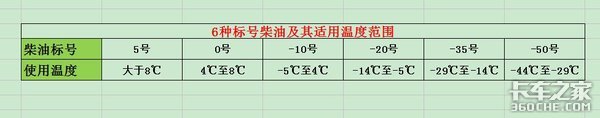

车辆要正常起动后,需要给车辆添加柴油,那么该如何选择柴油呢?下面的表格可以参考一下:
选择完柴油,要注意油水分离器下面的滤杯里面是否有水,勤于放水。

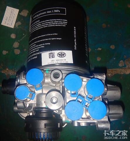

冬季气温低,有水的地方,自然容易结冰,尤其是我们的刹车系统中的配件,关系到人车安全,因此干燥桶长时间没换,这时候就要更换了,储气筒中有污水自然要把排放干净了。
