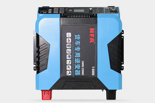

带显示效果配备多种接口

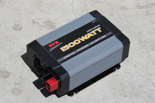

逆变器上有许多参数,一般会有额定功率、峰值功率。那我们在购买时候,该如何选择合适的功率,下面来给大家说一下。
额定功率也就是持续输出功率,指逆变器长期工作保持的功率。
峰值功率就是启动功率,一般为额定功率的2倍,主要是去满足个别电器启动时的瞬间峰值。比如额定功率为2000瓦的逆变器,峰值功率可达4000瓦。因此,必须有能够满足电器启动峰值功率的逆变器才能保障工作正常。
效率:在选择逆变器时,要购买高于需使用电器的启动功率。逆变器在工作时其本身也要消耗一部分电力,它的输入功率要大于它的输出功率。比如一台逆变器输入了100瓦的直流电,输出了85瓦交流电,那么它的效率就是85%。
举例来说电机启动功率为1500瓦,而逆变器峰值功率刚刚也是1500瓦。在转换过程中会有效率损耗,实际达不到所需要的功率。所以在购买时,要留大些的余量。

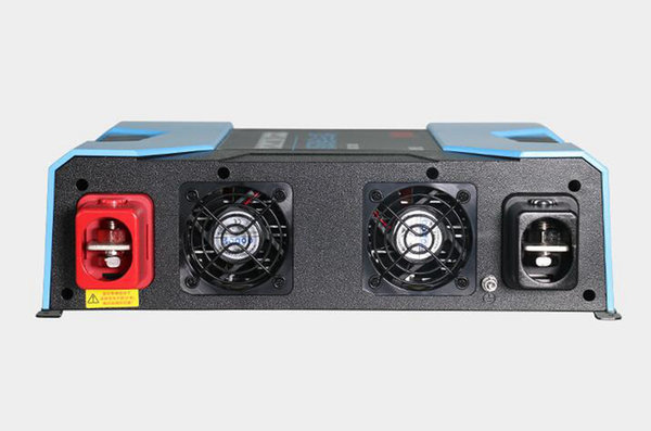

一般大多数乘用车电瓶是12V电压,而卡车则以24V电压居多,在购买时需注意买适合电瓶参数的。要求蓄电池电压必须与逆变器标称直流输入电压一致。如24V逆变器必须对应24V蓄电池。
电瓶接线必须按要求正确操作,逆变器接入的直流电压标有正负极。通常情况下红色为正极(+),黑色为为负极(-),蓄电池同样也有正负极。连接时必须正接正(红接红),负接负(黑接黑)。选择线径较粗的连接线,并且连接时尽可能减少用线长度,有利于提高整体转换效率。
