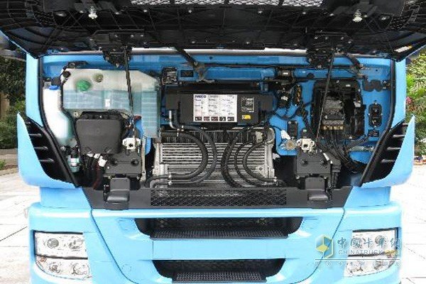

● 发动机过热故障
在运行中,易出现冷却液温度过高现象,一旦冷却温度超出正常值,发动机不能正常散热,将导致发动机过热,影响发动机正常工作。冷却系统工作异常主要原因:节温器故障、散热器故障、风扇不转、水箱堵塞等。
汽车仪表盘提示,冷却液温度异常时,应停车检查,看冷却液是否泄漏。应注意,热车时不能马上停机,也不能马上加注冷却液,而是等发动机温度正常后再操作。如果冷却液不少,应排除发动机节温器,风扇散热故障。

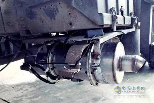

汽车正常燃烧后尾气颜色应该是无色的,而发动机出现故障,尾气颜色也会有所变化。
1.尾气为黑色,因为燃油燃料没有完全充分被燃烧。应检查与进气相关的传感器;
2.燃料没有达到燃烧标准,或汽油里含水份会排出白色尾气,应检查火花塞故障与燃油品质;
3.尾气为蓝色,可能因为活塞环因磨损过大或油环的对口等原因,致使机油上窜,进入燃烧室,或者从气门导管处渗下来的机油参与燃烧。应检查火花塞或者气门油封出现问题,应及时排查,必要时更换新件。
