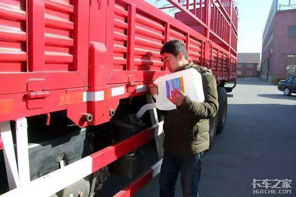

【卡车之家 原创】很多卡友在加尿素的时候都是采用人抱着尿素桶的方式,一般尿素桶的容量为5公斤或者10公斤,长时间的加注过程难免会感觉很累,而且也不是十分方便。如果加注不当溢出,会污染罐体和车辆。另外,要是不慎接触到皮肤,会对人体造成刺激。下面我们来看一下,视频中的卡友是如何轻松加尿素的?

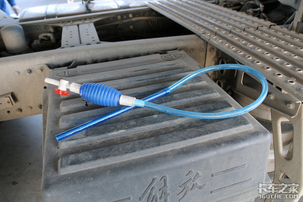

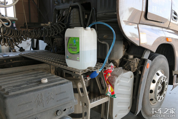

这位卡友在运输的途中需要加注尿素溶液,为了避免长时间抱着尿素桶,所以他在车上储备了简便手吸换水器。加尿素的时候,只需要将软胶管插入尿素桶,带气腔的一头对准车上的尿素罐,轻轻挤压几次气腔,就可以将尿素溶液引入到连接管中完成加注。
轻轻一捏就搞定 这样加尿素你见过吗?
不过在用这种简便手吸换水器的时候也需要注意,由于整个过程是利用了虹吸原理,所以在加注尿素溶液的时候,尿素桶的位置一定要高于加注口。

简便手吸换水器
虽然像卡友这样用简便手吸换水器可以方便、安全的加注尿素溶液,但是因为这个工具并非是专为加尿素而设计,并未考虑到气温变化对工具的影响。所以如果是在冬季的北方地区,使用之前还是要注意,以免温度过低把气腔冻硬了,就无法使用了。
不过在这里提醒卡友们,如果长期使用,可能会导致连接管内壁上沾染的尿素结晶,大家平时需要注意一下,使用几次后建议进行更换,避免结晶进入尿素泵。

日常行车时,很多卡友都会在储备几桶尿素在车上以备不时之需,在这里要提醒卡友们,如果尿素溶液放置在脏乱的地方容易沾染杂质,所以随车携带的过程中,需要将尿素进行包装,并采取防震措施,避免尿素被污染,或者车辆颠簸造成溶液撒漏,污染车辆。
尿素溶液在打开后容易被杂质污染或者被曝晒后滋生藻类。而且尿素本身分解产生氨气也溶液挥发引起尿素变质。根据国内尿素溶液生产商建议,如果打开后包装后,按要求存放,且在30天内用完。

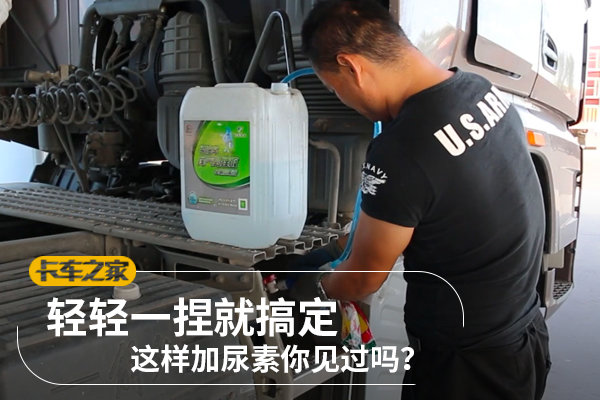

因为加注尿素溶液的过程非常简单,所以很多卡友都会利用专用管自行操作,不过难免会出现专用管丢失或者无法使用的情况。不妨平时可以在车上储备几个手吸换水器,网购价5—10元左右很便宜,可以防止直接尿素溶液撒漏、沾染杂质。(图/张立鑫 文/董鑫焱)
