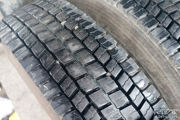

● 疏于打理
很多司机对轮胎疏于打理,为了节省成本,往往很多轮胎花纹都磨损没了还在继续使用,这种胎冠已经非常薄的轮胎,充气时已经承受不了新轮胎气压个数,如果还按照新胎的充其量,很容易发生爆胎。
● 检查粗心
很多维修人员在给轮胎充气之前,并没有对轮胎进行全面的检查,包括轮胎花纹中的石子、尖锐体等异物,都没有及时的进行清理。这样在轮胎充气的时候,很容易造成对轮胎局部挤压,变形严重时就会导致轮胎爆炸。

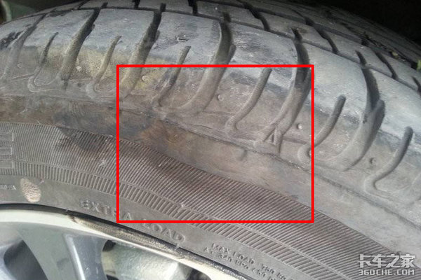

● 注意鼓包
在给轮胎充气的时候,经常会出现轮胎鼓包的情况,这时候千万不要像视频中的人一样用手去按,因为这个时候轮胎鼓包处的结构已经发生了变化,轻轻一碰可能就会导致轮胎爆炸。更不要因为抬起后发现轮胎重量太沉,就直接松手,这样也很容易爆胎。

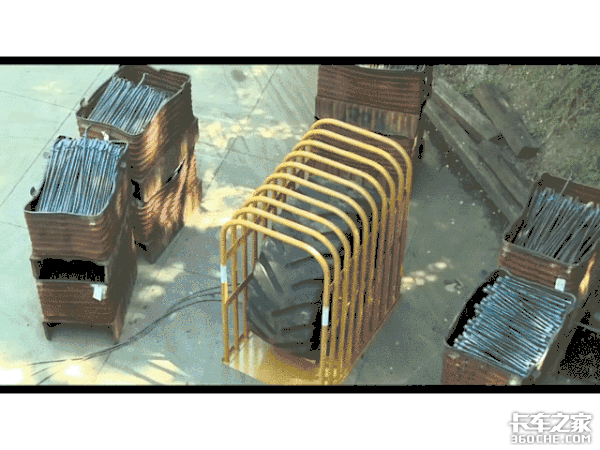

所以在此要提醒大家,在给轮胎充气的时候,对爆胎不要存在侥幸心理,并且卡友们要远离正在充气的轮胎,切忌站在轮胎旁边,避免人员伤亡。而对于维修站的朋友,建议给轮胎充气的时候加装防护装置,如果爆炸至少可以起到一定的保护作用。(文/董鑫焱)
