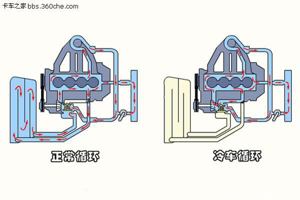

节温器的作用是根据冷却液的高低,自动调节进入散热器的水量,调节发动机冷却系统的散热功率,使发动机的温度控制在最佳的工作范围内。简单的说,它就是发动机的冷却水温保持相对恒定的一个小部件,它的正常与否也直接关系到我们发动机的温度。

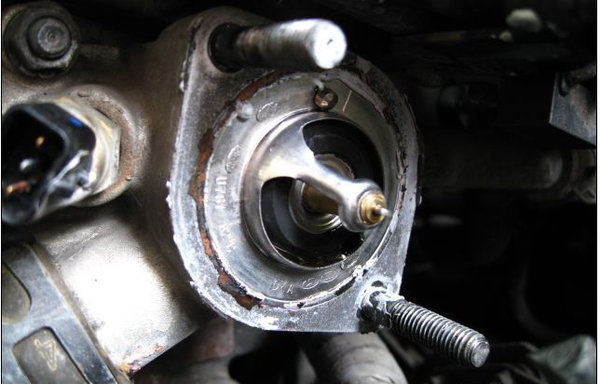

用手摸散热器的上下水管都有温度,在这样的情况下就容易产生故障误判的现象,认为是风扇离合器坏了或者是散热器有堵塞,在清理更换了零部件以后问题依旧。遇到这样的情况就有可能是节温器发卡的现象导致,所以在车辆出现以上的现象后,可以考虑先检查节温器。

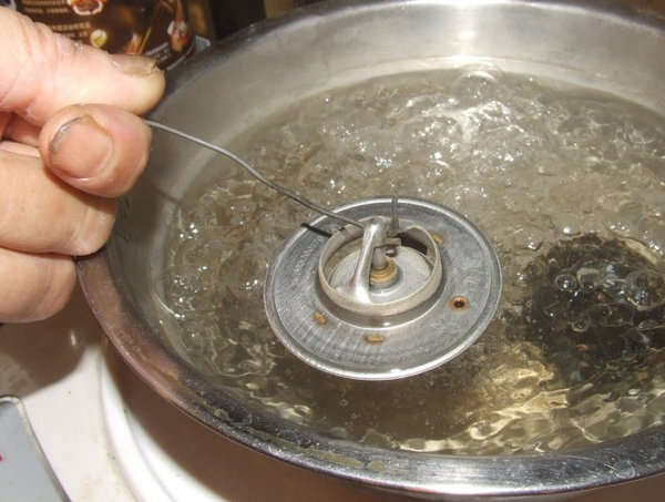

检查的办法也很简单,把节温器从车上拆下把它放到锅里煮,观察节温器是否随着水温的上升而打开,中间有没有发卡的现象。如果你车上的节温器是通过裙部运动来关闭小循环的,例如东风dCi发动机,除了检查节温器是否发卡,还需要检查一下水泵上的壳体内是不是因为有异物造成的卡顿。
