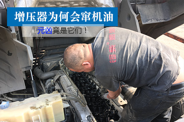

来卡车之家App【卡车之家 原创】烧机油,几乎是大多数卡友的痛点,但凡是辆车都脱离不了机油消耗的命运,而“过量”的机油消耗却会带来发动机的严重性损伤。而涡轮增压器窜机油就是导致“过量”消耗机油的罪魁祸首之一。那么,增压器为什么会窜机油呢?
