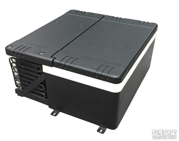

乘龙H7搭载的英得尔YCD16车载冰箱
英得尔YCD16车载冰箱的长宽高为535x442x215mm,容积16升,额定功率45W

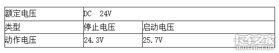

2:自带电池保护 电压过低时自动停机
在冰箱使用过程中,英得尔的产品有两种自动停机的保护机制。其一是电池保护功能,当输入电压达到设定的最小限值时,冰箱会自动切断压缩机以此来保护电池;当电压恢复到正常值时,压缩机会自动运行。除此之外,当冰箱倾斜角度大于40°C时,冰箱也会自动停机,防止压缩机损坏。

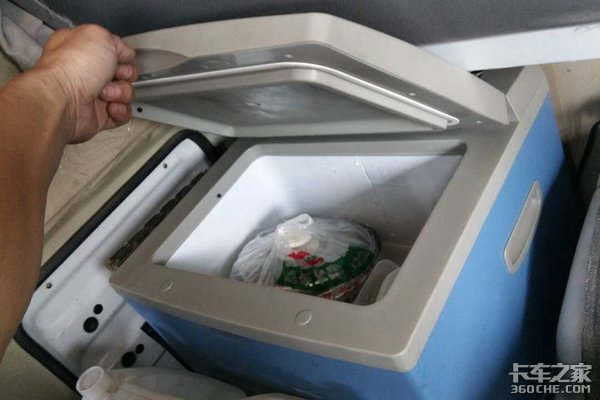

3:确保出风口通畅 每隔一周进行清洗
车载冰箱在安装和使用过程中需要确保散热风扇的出风口无异物阻挡,通风畅顺。安装位置还应远离热源,不然会造成冰箱耗电量增加的后果。另外冰箱应避免接触较多的湿气,减少金属部件生锈的机会。
热水、碱性洗涤剂、天那水等都不能用于清洗车载冰箱
在冰箱清理方面,卡友们最好每隔一周,对冰箱清洁保养一次,用温湿抹布擦拭冰箱内外表面,若太脏,可用中性洗涤剂擦拭然后用水洗过的抹布,扭干擦拭水渍。
严禁用水直接冲洗冰箱外壳,以防电气绝缘性降低和金属件生锈。以下东西会损伤涂面层、塑料件,不能用于清洁:碱性洗涤剂、香皂、研磨粉、热水、刷 子、天那水、汽油、酒精。
车载冰箱的上的门封条,必须经常保持清洁,使用时尽量避免油渍弄脏和变形,如果油类(动物或者植物油)长时间附在箱内塑料件上,塑料容易老化或开裂,并且发出异味。
