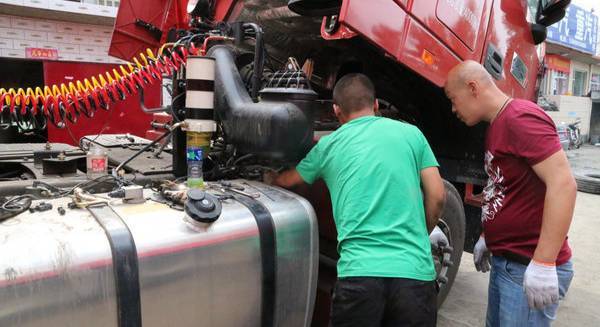

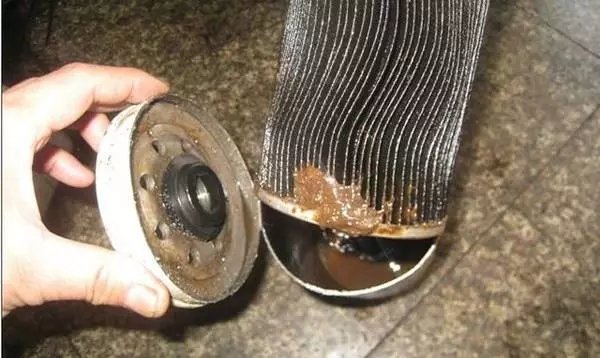

3、油箱滤网堵塞,燃油粗滤器堵塞,燃油精滤器堵塞,油路不通暢。
4、输油泵内泄,供油不畅。
5、油质差,含水和杂质多。

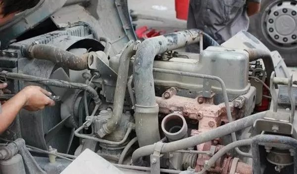

6、进气系统故障。
进气管堵塞、有折弯、空滤脏造成进气阻力大、发动机性能差。
7、增压器损坏,增压器增压效果差,增压器旁通伐故障,增压器达不到额定转速造成增压效果不好,发动机无力。

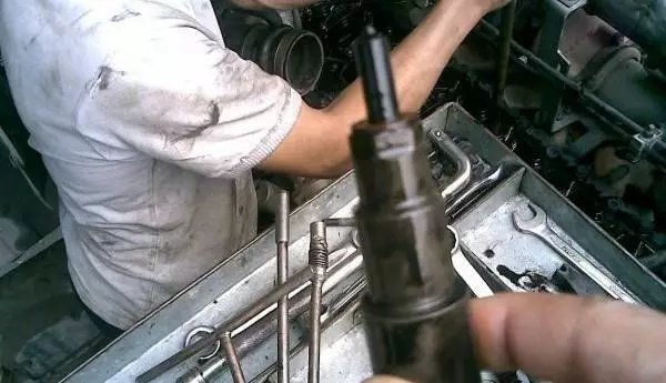

11、喷油器雾化不良、偶件卡死。
12、排气制动蝶伐回位不好,堵塞排气通道,排气阻力大造成发动机无力。
13、排气管,消声器堵塞,排气阻力大造成发动机无力。

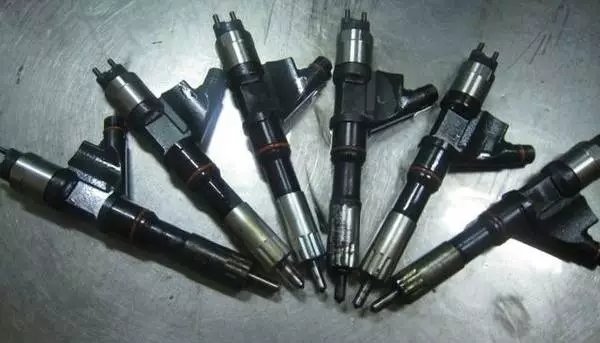

1、喷油器故障,由于柴油中的水和杂质导致喷油器针阀卡死不能动作,喷油器不喷油或不雾化,但EcU可能不会报错。 喷油器线束因为振动导致磨损断路或在缸盖上搭铁,ECVU会报错。

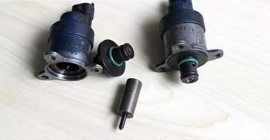

4、流量计量单元故障。
流量计量出现问题后高压油泵会以最大的能力向共轨管供油,此時共轨管的泄压阀会打开,会出现"咔咔”的响声。

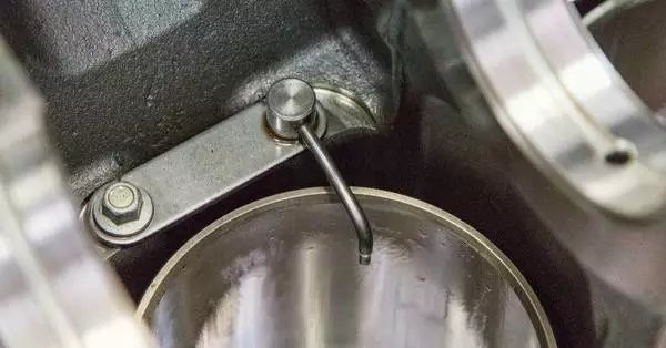

1、气缸垫损坏,气缸密封性下降或两个缸之间窜通造成无力。

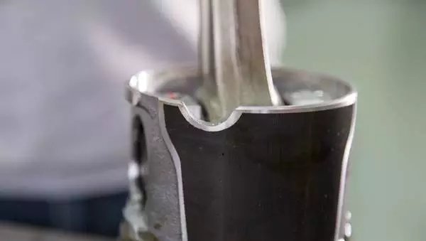

2、缸套、活塞环、活塞环槽磨损超限,气缸密封性下降,导致发动机动力性下降。
3、气门密封不良,气缸压力下降,导致发动机动力性下降。

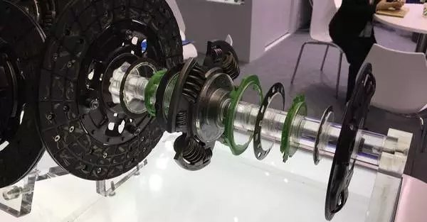

1、离合器打滑,发动机动力不能有效地输入传动系,车辆行驶无力。
