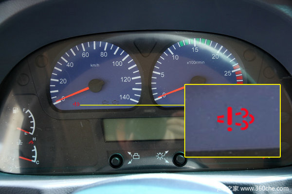

● 限扭有提示 MIL指示灯亮
MIL指示灯
以最常见的东风车型为例,当将车钥匙打到“ON”档,MIL灯点亮。发动机启动后,如果没有OBD(车载诊断系统)故障,MIL灯在10s内熄灭。如果有OBD故障,MIL灯会继续点亮或闪烁,如果发现MIL灯点亮,仪表的液晶屏上会显示相应的故障信息(如反应剂缺失、NOx传感器故障等、水温传感器故障),此刻需立即解决该故障,否则发动机将进入降扭模式,导致车辆无法正常使用。

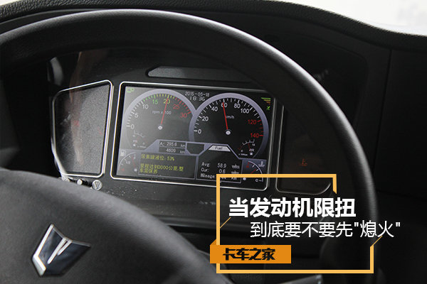

● 江湖传言 不熄火扭矩短时间不受影响?
在车辆出现发动机排放报警时,一般情况下,大多数人都会找机会停下车来,重新启动尝试解决问题。然而,这样的结果很有可能就是再次点火时,发动机限扭正式开始执行,功率将会受到影响。
据江湖传言,如果发动机因为尿素喷射等故障而出现排放报警时,只要车辆不熄火,发动机并不会立即对功率扭矩进行限制。当然,传言是否真实并未得到实际验证,车辆有问题应及时检修,不要"硬撑"。
