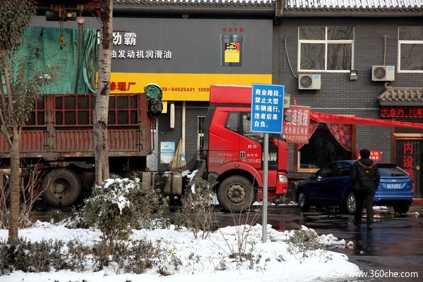

●  柴油不要盲目用 根据气温选择适合的
在寒冷的冬季,为了防止柴油挂蜡的情况出现,应更换使用适合当地地区温度的低凝点冬季用油。目前我国柴油按凝点分级,有5#、0#、-10#、-20#、-35#、-50#六个牌号。而我们最常使用的就是0#和-10#,在地域比较寒冷的地区,例如黑龙江、新疆等则使用-20#或-35#。选用不同标号的柴油应主要根据使用时的气温决定。

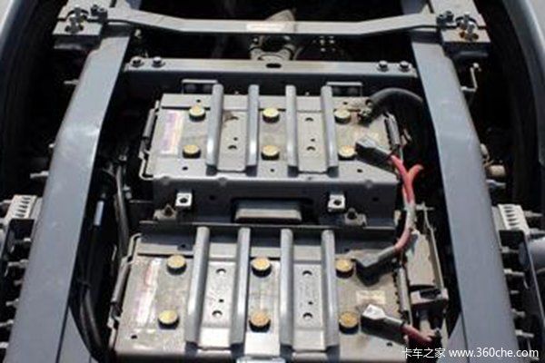

● 冬季蓄电池最怕冷 例行检查不误事
汽车蓄电池最怕低温,低温环境下蓄电池电容量比常温时的电容量低得多,由于冬季室外温度较低,很容易造成汽车电瓶供电吃力、用时较短的情况,这时汽车电瓶保养就该提上日程。
对汽车蓄电池的例行检查,就是看车的发电量是否正常,起动机是否正常。对于蓄电池漏液现象,一般是盖与低槽只见密封不好封口胶开裂造成,或是帽阀、接线处漏液。找出漏液部位,及时处理。

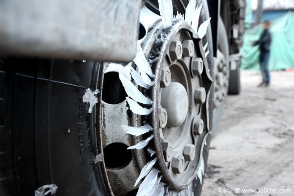

● 鞋不平何以平天下 冬天轮胎要求高
随着强冷空气的来袭,寒冷的冬季轮胎橡胶因热胀冷缩会变硬许多,这样轮胎会变得相对较脆,摩擦系数会降低,这样就要求轮胎气压不可以过高,或者过低。而冬季轮胎通过特殊的胎面胶设计以及花纹设计可以增强轮胎的抓地性能,保证冬季行车安全。
同时,冬季要经常清理轮胎胎纹里面夹杂的小石子等杂物。不要随意使用不同花纹不同规格的轮胎,以免在冰面上因摩擦力不同而造成打滑和失控。
