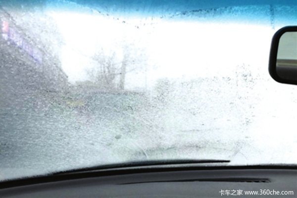

● 热水不是解冰的好方法 暖风可以助力
挡风玻璃保持清洁干净是行车安全的基本条件。当玻璃上有冰时,可以使用汽车除冰铲,也可以先将车发动,然后用热风吹对着挡风玻璃吹,等热风把挡风玻璃上的冰吹融化了,再用雨刷器刷掉它们。
冬季气温低,雨刷结冰僵硬无法正常使用,不要用热水直接冲洗融化,这样容易使车窗玻璃炸裂,雨刷变形。这个时候我们应该打开暖风系统,吹前风档,待雨刷自然化开。如雨刷因胶片老化,应及时更换。

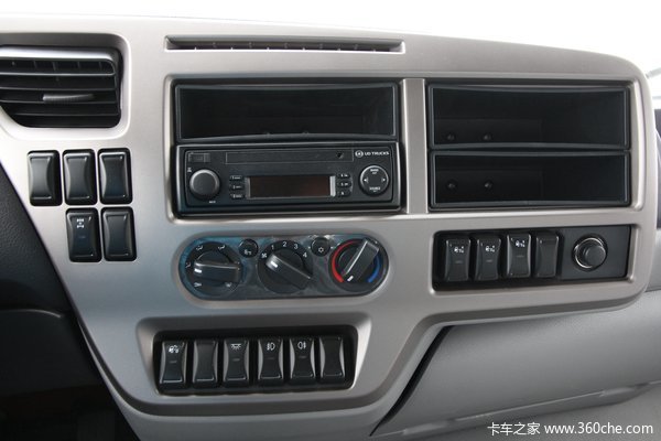

●  空调暖风有时会“罢工” 检查风机很重要
随着气温曲线走低,又到了一个使用暖风的季节,暖风系统因为停止使用时间较长,也会出现“罢工”现象,我们要先试一下有没有热风,听风机转动时有无异响,风管是否通畅,如遇到暖风水管中的防冻液长期不流动,堵塞凝结,循环管路,应及时处理维修。

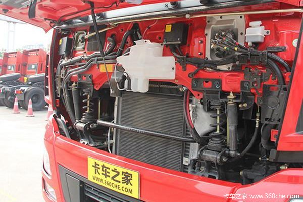

●  不可小觑防冻液 整车防冻全靠它
防冻液可以防止寒冷季节停车时冷却液结冰而胀裂散热器和冻坏发动机气缸体。
防冻液看似小事,但对车的影响很大,轻则堵塞管路,重则腐蚀损坏缸体,所以慎选防冻液,首先,防冻液不要混用,也不要用假冒伪劣产品。
冬季爱车需体检  三分在修理七分靠保养
其次,在彻底更换防冻液之前,要先做个全面检查,看看个个管道有无泄漏的痕迹,是否有裂缝,重点就是要检查五通水管,防冻液就是在流经五通管后,被分配到汽车不同的部分发挥作用。如果这个部分有泄漏防冻液的现象,就应该根据情况更换水管或重新固定接口。
