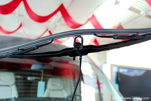

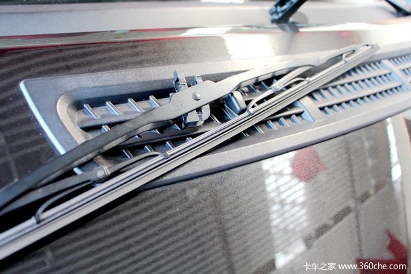

福特新全顺的雨刷由经典全顺的平行雨刷改成蝶式雨刷,蝶式雨刷简单从字面上理解,就是像蝴蝶翅膀一样的上下对开刮刷。在目前轻客市场上配这种雨刷的车型少之甚少,我只见过新全顺配备蝶式雨刷的。相对于传统平行雨刷来说,蝶式雨刷的刮刷面积更大,能适配大面积前风挡车型,并且刮刷造型美观。

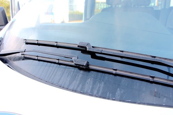

平行雨刷的优点:
1.制造成本相对较低,因为属于大部分车系的雨刷器,价钱定位不高,是个可以接受的小部件范畴。
2.可以使用更小的驱动马达,这样更省油省电,更经济实惠。
平行雨刷的缺点:
1.驾驶员右手玻璃覆盖面相对较小。
蝶式雨刷的优点:
1.对于整个前挡风玻璃覆盖面相对均衡。
蝶式雨刷的缺点:
1.前挡风玻璃上部中央位置无法覆盖。水流会顺着中央位置流到刚刷干净的玻璃上。
2.价钱定位较高。
3.大多数车型使用联动杆驱动,而少数车型使用两个马达驱动。两个马达驱动费油更费电,很难保证经济与实惠。
不管是平行雨刷还是蝶式雨刷,最终目的都是要让驾驶员看清路况。各有各的好处,对开的刮的面积大,平行的大雨更好用。而且停车后积水不会从挡风玻璃的中间流下造成水干后的水迹。但总体来说平行雨刷的优点相对更多,使用的车型也更多。

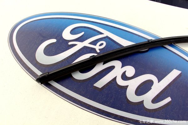

从结构上来看,目前雨刷分为有骨和无骨两种,虽然现在绝大多数轻客原厂配备的都是有骨雨刷,但是两者各有各优点。而今天,我们的试验对象正是市面上保有量较高的全顺车型,新全顺配备蝶式无骨雨刷,而经典全顺配备的则是平行有骨雨刷。
无骨雨刷是整个雨刮条受力,而有骨雨刷由于是通过几个支撑点受力,所以无骨雨刷刮拭更干净,不容易抖动,而且噪音也小。不过有骨雨刷在当下依然存在,就已经说明了它还是有无骨雨刷无法比拟的优点。
有骨雨刷其实是经济实惠型,如果是正厂的有骨比无骨靠谱。此外,有骨雨刷是桥式结构,压力比较均匀,无骨雨刷是靠里面的弹簧片,相对来说压力没那么均匀。

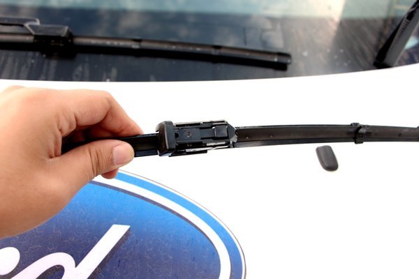

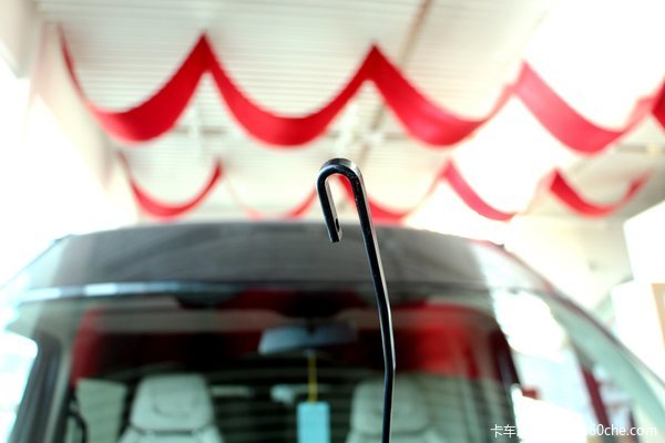

通用型U型钩是最普遍的雨刷接口,有骨和无骨雨刷的锁止和更换方式是完全不一样的,有骨雨刷设计有锁止按钮。将雨刷和雨刷臂之间转出一个角度,按下锁止按钮后稍稍将U型钩推出就可以解除锁止,随后将U型钩从雨刷卡扣中推出即可。
● 直插式

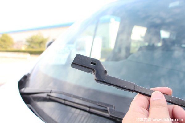

直插式接口都有明显的锁止按钮的位置,直插式和大众车接口的锁止按钮就是接口表面的小方块,只要仔细观察都很容易发现。按下锁止按钮,需要将雨刷顶端稍稍翘起,随后将雨刷向顶端推出即可。
