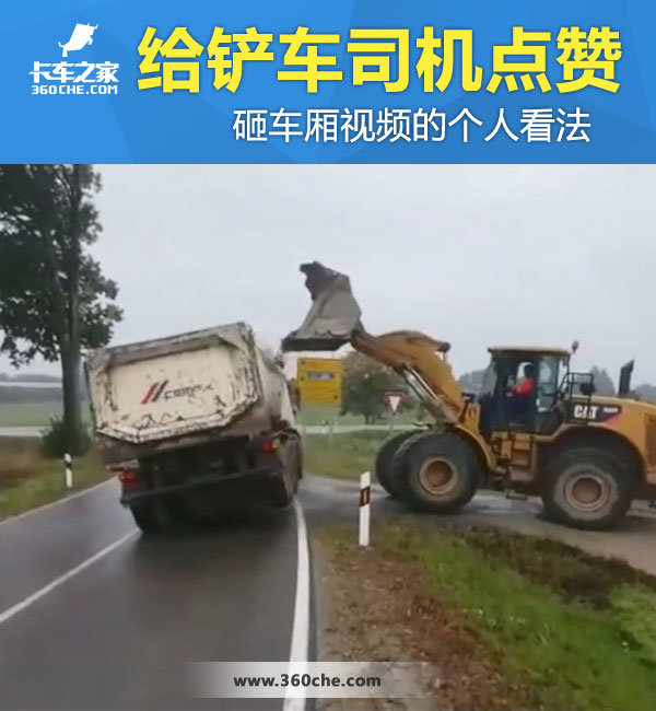

上面的就是自卸车被巨石砸的视频。在这个视频中,大家主要是可怜这卡车。因为这一下别说车厢,说不定大梁和悬挂都可能会受伤的。不过在我再次看这个视频的时候,对这个装载机司机有一个新的看法与大家分享。
我感觉视频中的这位装载机司机很细心,他并不是简单的将石头扔进车厢,而是让石头沿着车厢墙壁滚动。
给铲车司机点赞 砸车厢视频的个人看法
首先看石头离开铲斗之前的瞬间铲斗边沿几乎贴着车厢边沿,并且是让石头缓慢滚动然后落下车厢。

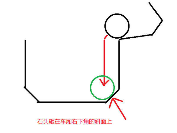

这样产生的效果,是石头几乎是沿着车厢右侧拦板竖置落下,最后会砸在车厢右下角的斜面上。这个位置因为钢板宽度比较小,而且两边分别与侧板和底板焊接,强度很高,不容易被砸坏。

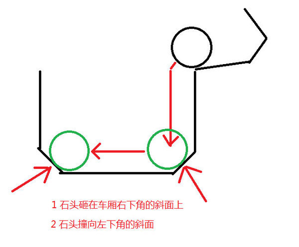

之后石头会反弹沿着地板向左滚动,撞向左下角的斜面。同样,这个位置强度大,不容易损坏车厢。而这一次碰撞,也就造成了车厢向左上方跳起。

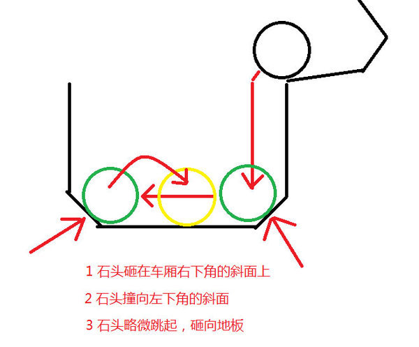

之后石头可能是弹跳起来砸在车厢地板。但因为这一次弹跳的高度远没有铲斗的位置高,所以即使砸向地板,也不会造成太大损伤。如果石头是沿着左侧拦板跳起,那么下落之后将会再次撞击斜面,最后是在两个斜面之间来回滚动几次后就停下了。

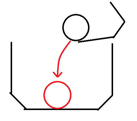

试想一下如果铲斗往车厢中部伸进去一些,让石头直接砸向地板,那估计这个车厢就真得拿去修了。
