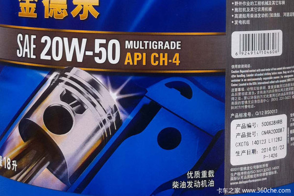

说完了机油的类型,我们再来看看机油的优劣等级。机油的品质一般使用API等级来划分,API是“美国石油协会”的英文简称。API按照英文字母的排列顺序来标注机油的好坏,A代表最次的机油,而J则代表当下最好的机油。
●  机油的好坏怎么体现?
目前柴油机油的规格分为:CA、CB、CC、CD、CE、CF、CF-2、CF-4、CG-4、CH-4、CI-4和CJ-4。前面的“C”代表柴油专用,其中最次的是CA(已在全球范围内被淘汰)级机油,最好的很明显就是CJ-4机油,可满足最新的“欧六”排放标准。

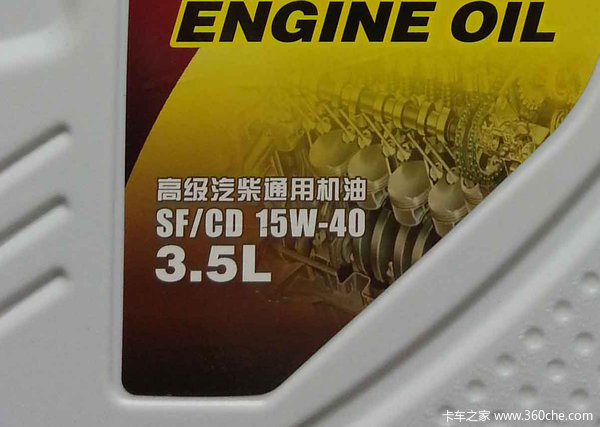

而对于既有汽油车又有柴油车的混合车队,市面上还有一种通用机油供选择。这种机油既可用于汽油机也可在柴油机上添加,俗称通用油。通用油的包装上一般会同时标注两种不同发动机所匹配的等级,例如:SG/CF-4 15W-40。
通用油的价格相较同等级的汽油机油或柴油机油稍高,所以对于只有单一种类汽车的用户没有购买的必要。

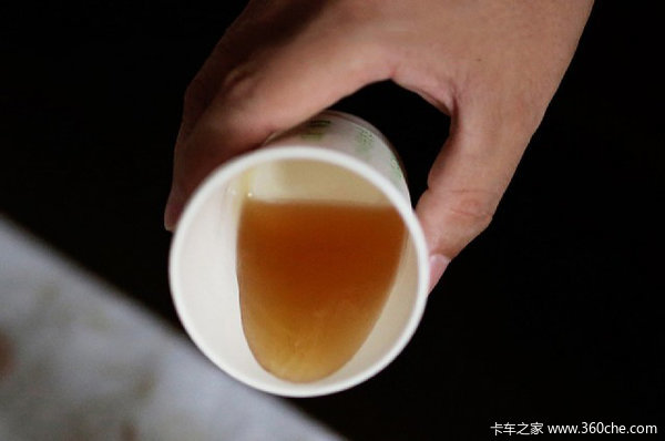

以柴油机油为例,有硫酸盐配方,也有水杨酸配方,二者混用则会在发动机内部产生沉淀物,如果必须更换机油的品牌,请大家在换机油前严格清洗润滑系统。并在使用前按照1:1的比例做混兑实验,观察混合后的机油是否有分层或沉淀。
