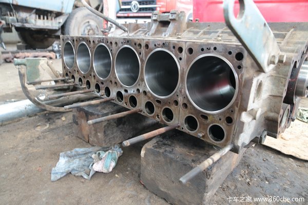

一、活塞质量问题
发动机活塞如果在铸造的时候存在气孔、疏松、微裂纹、夹渣等缺陷,在发动机工作高温作用下,这些缺陷会成为活塞的疲劳源而损坏活塞,活塞中的夹渣会首先融化,造成活塞烧熔。
解决办法:
在修理车辆时应该选择质量合格的活塞,尽量选择原厂或者质量有保障的品牌,切忌使用劣质假冒的活塞。
二、机油冷却嘴堵死
机体上的机油冷却嘴在正常情况向活塞空腔内喷射机油冷却活塞,一旦某一汽缸的机油冷却喷嘴堵塞,那么这一汽缸的活塞就会积热升温,比较容易导致活塞烧顶,甚至拉缸。
解决办法:
如果某缸拉缸或活塞烧顶,在排除其它原因之后,说明该缸机油冷却喷嘴一定堵塞或者损坏。需要到修理厂进行更换机油冷却嘴,同时也要使用专用工具对机油冷却嘴进行校正。
导致机油冷却嘴堵死的原因多半是机油质量不好或者其中含有杂质,所以在保养时应该使用质量较好的机油,同时也要更换正品机油滤芯,将机油中的杂质过滤掉,防止机油冷却嘴堵塞或者损坏。

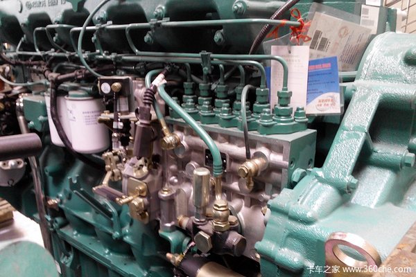

三、供油提前角不对
发动机的喷油提前角无论推迟或提前,都将导致燃油燃烧不完全,柴油机工作不仅粗暴,而且极易造成柴油机过热,产生拉缸或活塞烧顶故障。
解决办法:
如果发现发动机工作粗暴,应该是发动机的供油提前角出现问题,需要到专业的维修单位进行维修,恢复正常的提前角。
四、进气温度高
发动机的进气温度太高,导致进入气缸的空气温度增加,从而发动机出现过热的现象,长时间工作后将可能导致拉缸或活塞烧顶故障。
解放办法:
检查发动机的进气系统是否正常,尤其是带有中冷器的车辆,检查中冷散热器是否有杂物堵塞降低了中冷器的散热能力,如果堵塞严重需要进行拆洗恢复散热能力,降低发动机的进气温度。
