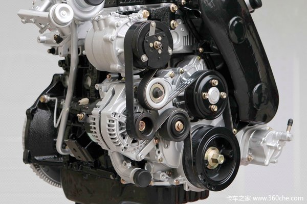

四、风扇皮带涨紧度不足
风扇皮带涨紧度不足造成的发动机温度高非常容易辨别,用手摁明显感觉到松弛、或者加油门皮带打滑发出吱吱声,都表示皮带涨紧度已经不足。皮带涨紧度不足会导致风扇和水泵转速过低,散热能力严重下降,所以发动机温度过高也就在所难免了。
