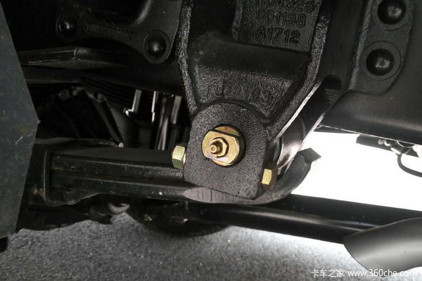

第13、14个黄油嘴,位于前桥钢板前端钢板销轴外侧,左右各一个。润滑不良易导致钢板卷耳衬套磨损。
第15-18个黄油嘴,位于前桥钢板后方吊耳上,左右各两个。这种吊耳结构并不是普遍采用的,轻载型轻卡大多采用带聚氨酯衬套的免维护结构。

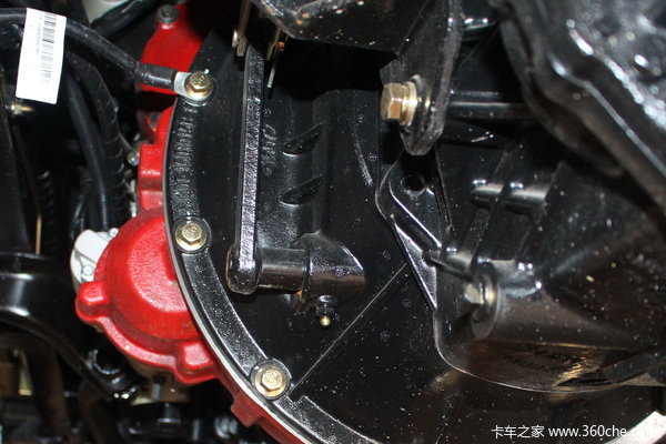

第一个,拨叉轴左侧。由于这款变速箱采用了拨叉轴式设计的推式膜片弹簧离合器,所以拨叉轴左侧与离合器壳体连接的位置设计了需要打黄油的保养点。
第2个,拨叉轴右侧。和第1个支撑点一起固定拨叉轴,润滑恶劣易导致离合器踏板沉重以及不回位的隐患。

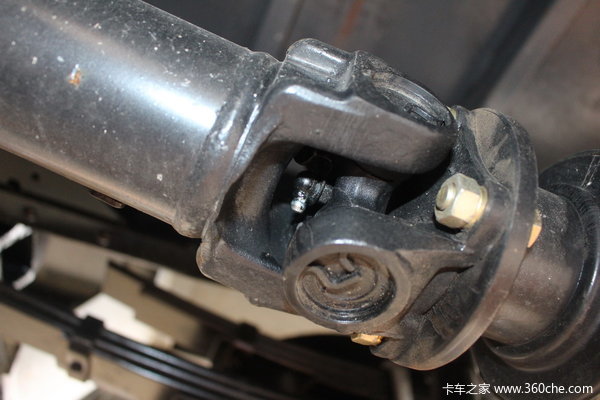

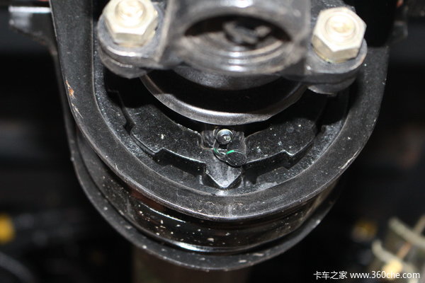

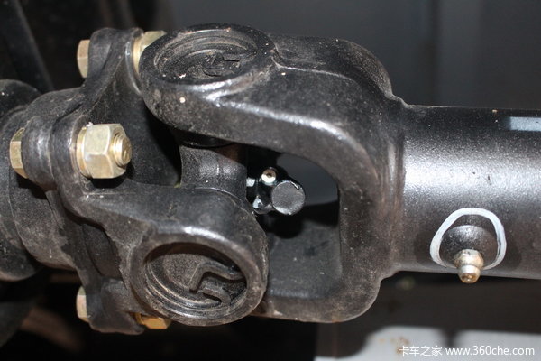

第5、6个黄油嘴,位于中间支撑处的万向节十字轴和传动轴伸缩花键处。

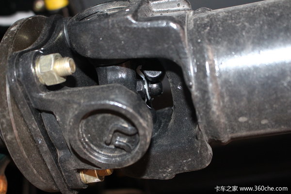

第7个黄油嘴,位于传动轴后桥端的万向节十字轴上。由于传动轴是高速旋转部件,对动平衡要求很高,传动轴中任何一个部位出现旷动间隙过大的现象都有可能导致整车共振以及传动轴损坏。
● 小结:
传动系统中共有7个需要打黄油的保养点,拨叉轴、伸缩花键和中间支撑的黄油嘴都裸露在外,保养起来不难,三个万向节十字轴可能会出现尴尬的角度,要做好掩住车轮支起一个后轮转动传动轴的准备。

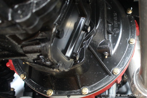

● 刹车力大却麻烦 气刹后桥油嘴多
这辆欧马可3系超能版轻卡采用了气制动,制动力是非常强悍的,只是相比液压制动,需要保养的部位就多出好几个。
第1、2个,后轮制动器凸轮轴靠近轮边方向,左右各一个。润滑不良易出现制动不同步(可诱发跑偏)和回位不良的故障。
第3-6个,凸轮轴分泵支架上,左右各一个;调整臂上,左右各一个。

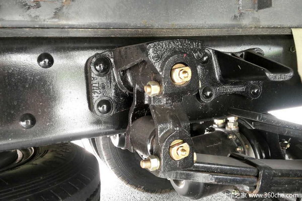

第9-12个,后桥钢板吊耳上,左右各两个。由于钢板销轴与卷耳之间只要车辆行驶起来就会一直存在相对运动,同时负载比较大,润滑条件恶劣会磨损十分严重。如果是液压制动加免维护钢板弹簧设计,整个后桥就可以做到不必打黄油了。
● 小结:
后桥总成上一共有黄油嘴12个,需要定期打黄油进行保养,相比起前桥和传动轴,后桥这几个黄油嘴是最容易对付的。
