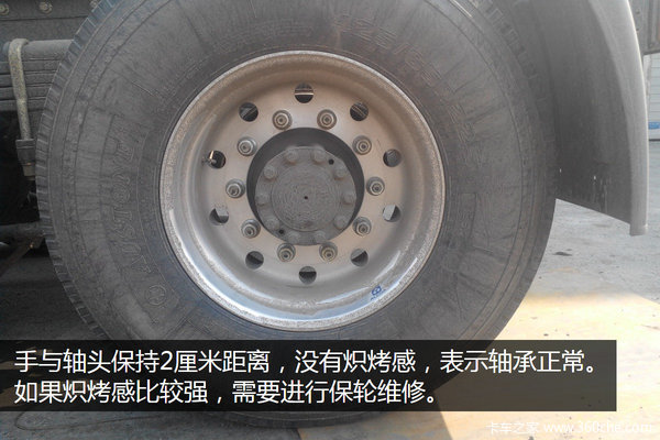

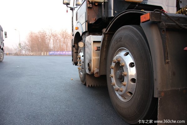

用手去感知温度,通过问温度的感知可以判断车辆的一些故障。车辆行驶一段时间后,手与轴头保持2厘米距离,没有炽烤感,表示轴承工作正常。如果炽烤感比较强,需要进行保轮维修。

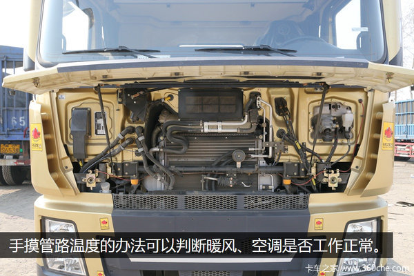

通过用手去感知温度的办法也可以判断暖风、空调是否工作正常。有条件的卡友可以购买测温枪,测量各部位的工作温度,来判断工作正常与否。友情提示:千万别用手触摸排气筒、水箱、增压机等高温部位。

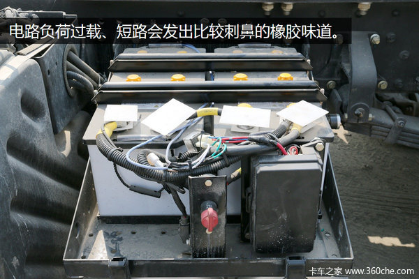

电路负荷过载、短路会发出比较刺鼻的橡胶味道,可以根据气味浓烈的来源方向去判断故障点。离合器、刹车片非正常磨损也会发出比较刺鼻的味道。通过鼻子去问也能判断车辆故障,但千万别去长时间闻过于浓烈气味,以免吸入有毒气体中毒。

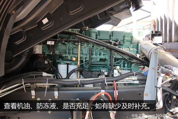

用眼睛去观察检查车辆,最直接,最有效的办法。在这里建议大家用绕车法对车辆进行检查。在车辆前面开始走一圈,查看轮胎是否夹有异物,看车架上的附属件是否有螺丝松动的迹象。部件连接处是否有裂纹,看挂车上的货物捆扎牢固与否。停车时可以将驾驶室升起,查看机油、防冻液、是否充足,如有缺少及时补充。

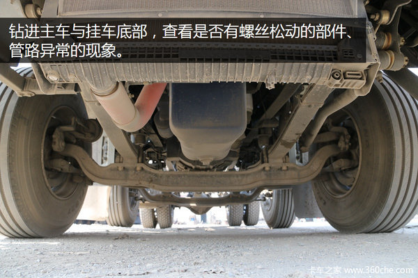

找一块干净的纸壳放在车下,钻进主车与挂车底部,查看平时很难看见的底部是否有螺丝松动,部件、管路异常的现象。往往比较的隐蔽的地方,是我们日常检查车辆容易疏忽的地方,所以别怕脏,有时间钻车下检查检查。

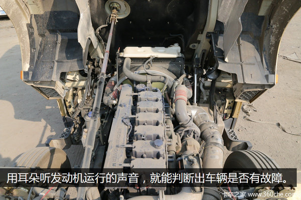

一位经验丰富的老司机,通过用耳朵听车辆运行的声音,就能判断出车辆是否正常,哪里有问题。这不是吹嘘,是有事实根据的,车辆在正常状态下各部件运行平稳,声音比较一致。以发动机为例:只能听见气门、油泵、气泵的声音,车辆驾驶时能听见增压机的声音。一旦发动机有故障,发出的声音会很特别,所以有经验的老司机可以通过声音来判断车辆的工作状态。
在日常行车中,可以注意自己车辆的正常声音,尽量将正常的声音牢记于心。对于天天与车打交道的卡友们,应该都很熟悉自己的车辆声音,一旦有异响,及时停车进行检查,根据声音的来源进行检查,如有问题及时处理。
