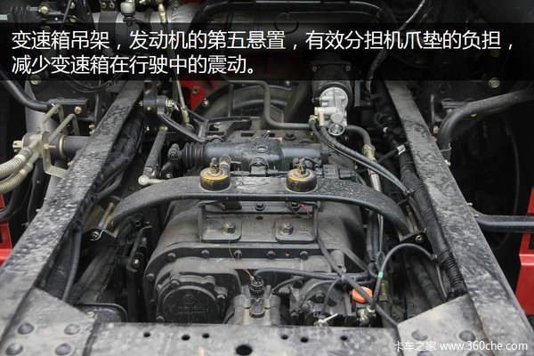

一般的车辆发动机由四个机爪垫固定在车架上,这四个机爪垫承受着发动机与变速箱的重量。变速箱吊架俗称发动机的“第五悬置”,可以有效的分担机爪垫的负担,减少机爪垫的负担的同时降低变速箱在行驶中的震动。
实用又好用 辽宁绥中车辆改装经验分享

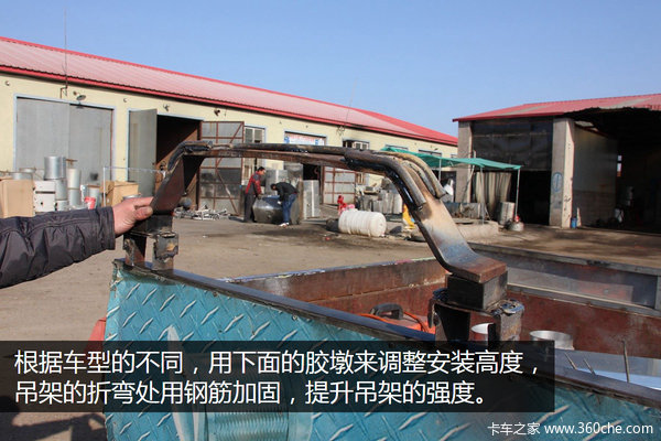

由于很多车辆没有变速箱吊架,绥中的修理部看中这一商机,研究出了通用型的变速箱吊架。根据车型的不同用下面的胶墩来调整安装高度,吊架的折弯处用钢筋加固,提升吊架的强度。这种吊架为隐形安装,安装在车梁内部,在外面基本看不见,实用的同时也比较美观。

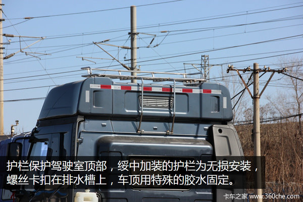

载货车在装卸货物的时候需要经常踩驾驶室,时间长会损坏漆面,有时候货物也会掉落在驾驶室,对驾驶室顶部损伤比较大。通过加装驾驶室护栏可以很好的解决这一问题,绥中加装的护栏为无损伤安装,护栏卡扣在在驾驶室排水槽上螺丝进行固定,车顶用特殊的胶水固定。护栏的材质为镀锌钢管,时间久了也不会上锈,苫布、绳子都可以放在护栏上面,实用性比较好。

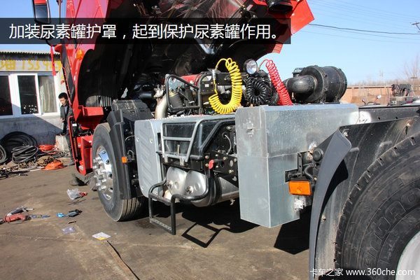

大家都知道现在的国四车是需要烧尿素才能达到环保要求,尿素罐成为国四车的标配之一。而一般的尿素罐体为树脂材料的,一旦发生磕碰很容易损坏,更换价格也比较贵。通过加装尿素罐护罩的办法起到保护尿素罐的目的,在绥中,尿素罐护罩基本成了车辆的标配,护罩是镀锌板材质,防锈蚀能力不错。
