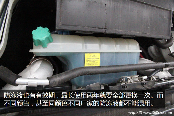

防冻液也有有效期,最长使用两年就要全部更换一次。不同的车型更换防冻液的时间都不一样,车主应该根据保养手册及时进行更换。切莫贪图购买一时的便宜而购买渠道不明的防冻液,被劣质防冻液坑苦的卡友也不在少数。以天龙DCI的防冻液为例,11升一桶的防冻液服务站的价格在130左右,外面肯定也便宜不了多少,要是价格低了,一般不会是好货,而且不同颜色,甚至同颜色不同厂家的防冻液也不能混用,因为配方成分不同有可能会发生化学反应,从而造成各种棘手的问题。

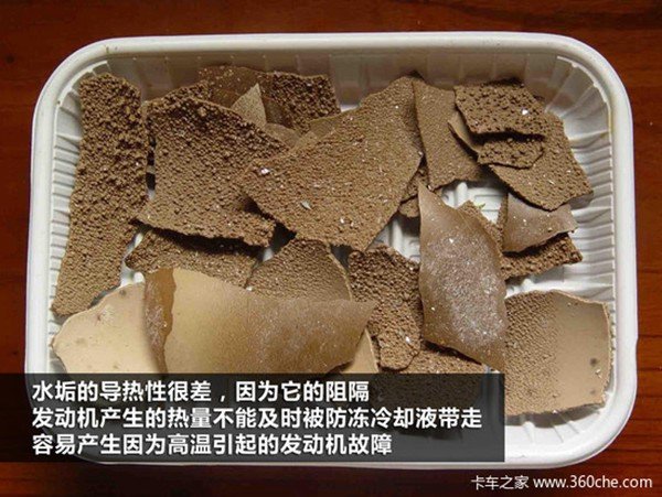

也有许多驾驶员为了省钱,冬季使用防冻冷却液,夏季用水充当冷却液。自来水中有许多矿物质,在加热蒸发后结成水垢后,会附着在金属表面,水垢的导热性很差,导致发动机产生的热不能及时被防冻冷却液带走,这也是大多数发动机高温的主要原因。
