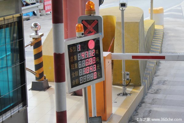

过磅承重,忽轻忽重,实际承重结果直接轻了30吨。
● 两次复磅 前后相差30吨

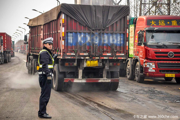

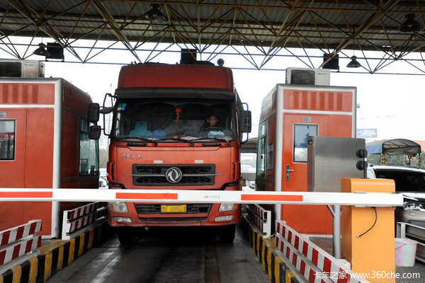

前些时日,贵州铜仁高速交警一大队四中队民警接到收费员报警称:有一辆湘E号牌的大货车过磅时与收费员发生争执,需要交警配合处理。
经了解,货车第一次过磅时,重量为50吨,复磅重量为80吨。双方各执一词,争执不下。交警赶至现场,经过仔细检查货车,最终发现了问题所在。

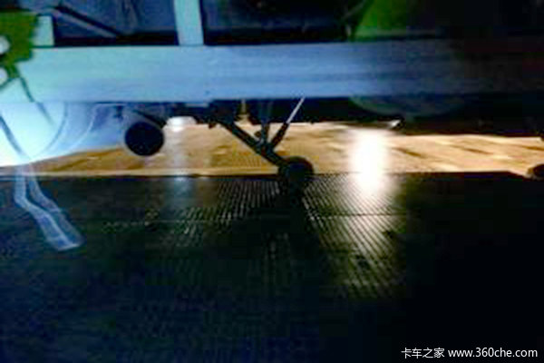

● 货车机关 第三条腿
我们常见的过磅机关,无非就是在货箱与车架之间安装千斤顶,通过支撑起货箱使重心偏移来达到减轻称重的目的。
安装与车架底部的“第三条腿”
然而,现场事发的这辆货车是在车架底部安装了一个液压装置,作用类似于“支腿”。目测,这个支腿的前端安装有一个车轮,车辆过磅时,“第三只腿”液压车轮放下来,通过支撑地面来顶高车身,导致重心偏移,从而影响称量重量。
