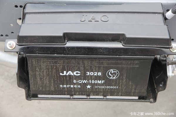

免维护电瓶,即是采用全密封结构及现代化生产工艺。使其具有高性能、长寿命、无污染、免维护、安全可靠的卓越性能。
● 免维护电瓶 ≠ 不维护
所谓免维护,只是由于自身结构上的优势,电解液的消耗量非常小,在使用寿命内基本不需要像以前老式电瓶一样补充蒸馏水。免维护并不是不需要保养维护,日常的使用方式及保养还是与其寿命息息相关的。

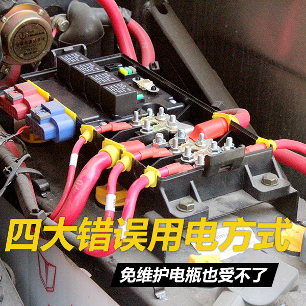

● 四大错误用电 电瓶很受伤

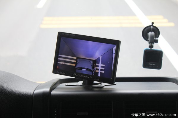

熄火前不关闭用电设备:在日常的用车过程中,很多人都不会在熄火前关闭空调、多媒体等用电设备,在下次启动车辆时这些系统将会自动开启,这在无形中导致车辆瞬间功率负荷过高,长期如此会导致电瓶过量损耗。
熄火后汽车的发电机是不工作的,蓄电池在没有充电的情况下处于“内耗”状态,其电容量减少很可能造成车辆无法启动,并且过度放电对于蓄电池本身就会存在极大的损伤。

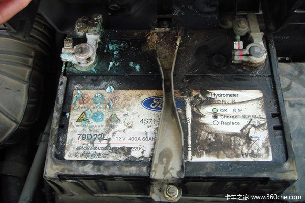

在此可以提醒大家的是,冬日电瓶电压不足可以尝试采用浇热水的方式,并且浇完热水后应该在正负极抹上黄油,避免电瓶桩头发生氧化反应。

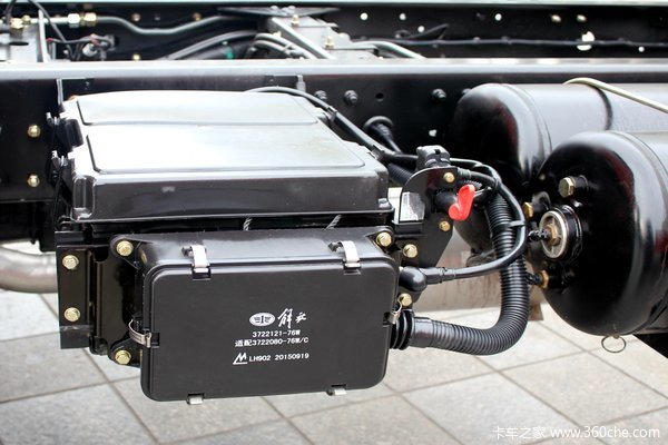

未关闭电源总开关:很多人在车长时间停放会出现跑电现象,也就会导致车辆无法打火。当然,现在大多数卡车的电瓶旁边都设计有电源总开关,只是一部分人在用车时忘关了而已,从而导致电瓶跑电。
