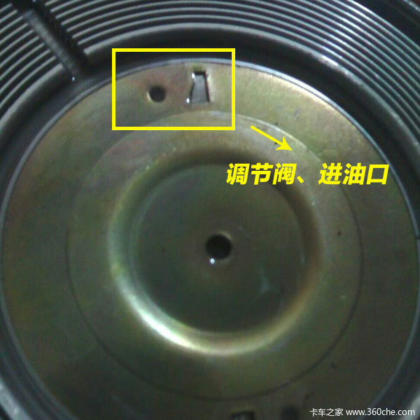

风扇离合器前盖与从动板之间的空间为贮油腔,高粘度的硅油就储存在此。

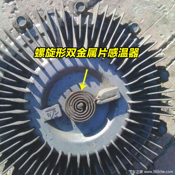

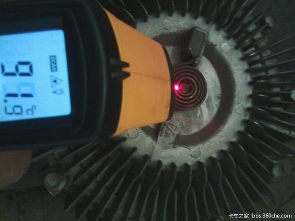

关键的传感部件就是前盖上的螺旋形双金属片感温器,其感受热而产生变形来控制阀片从而控制硅油进入工作腔接合驱动轴与风扇。
温度低时控制阀不开启,贮油腔的硅油此时不能流入工作腔内。工作腔内没有硅油,主动板上的转矩不能传到从动板上,离合器处于分离状态。
当发动机负荷增大,冷却液温度升高时,高温气流吹在双金属感温器上,使双金属片受热变形,带动阀片传动销和控制阀片偏转一个角度。气流温度超过一定温度后,进油孔被打开,贮油腔中的硅油通过此孔进入工作腔中。通过硅油的剪切应力将主动板上的转矩传给离合器壳体,带动风扇高速旋转。

1、螺旋形双金属片感温器断裂,导致风扇不转。
2、螺旋形双金属片感温器疲劳失效,对温度的感应条件过高导致风扇不能及时的工作影响发动机性能。

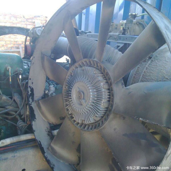

针对以上问题,很多卡友选择锁死风扇离合器,来解决发动机温度过高的情况。,甚至有卡友将其直接焊死,这可不同于结扎手术,焊上就没事了,它只能在行驶途中临时使用,不能长期使用。
首先锁死的风扇离合器会损耗大量的功率,据了解刚性连接的冷却风扇所需要的功率占发动机功率的3-5%,油耗十分惊人。
其次硅油能起到一定的缓冲作用,即使是接合状态下,风扇的速度也比驱动轴小,会对连接处造成很大的冲击,重卡风扇直径十分大,惯性也大,风扇跟随发动机转动,发动机启动停止十分快,对风扇离合器连接处会造成很强烈的冲击,长期在惯性作用下,情况严重会使风扇会掉落,也有可能损害水箱,不可小觑。
