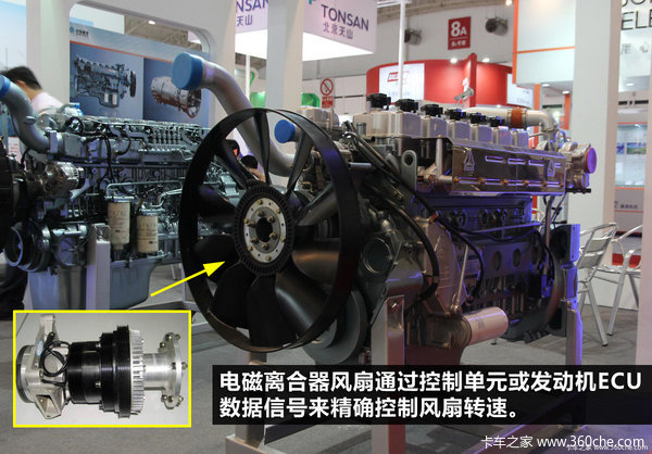

3、电磁离合器风扇
电磁离合器风扇,通过控制开关,智能控制单元或发动机ECU通讯来精确控制风扇的转速,来进一步控制冷却系统温度,实现两级或三级转速调节,目前重汽与潍柴的发动机产品均选装此系统。

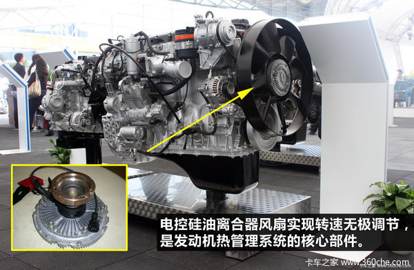

4、电子硅油离合器风扇
电子硅油离合器风扇的电子控制型离合器,不同于传统的双金属感温控制模式,通过直接读取发动机控制模块ECU信号,由风扇离合器内部电磁阀,根据发动机各部位温度传感器所提供的信息,控制冷却风扇的转速。从而达到更为精确、迅速的反应。
