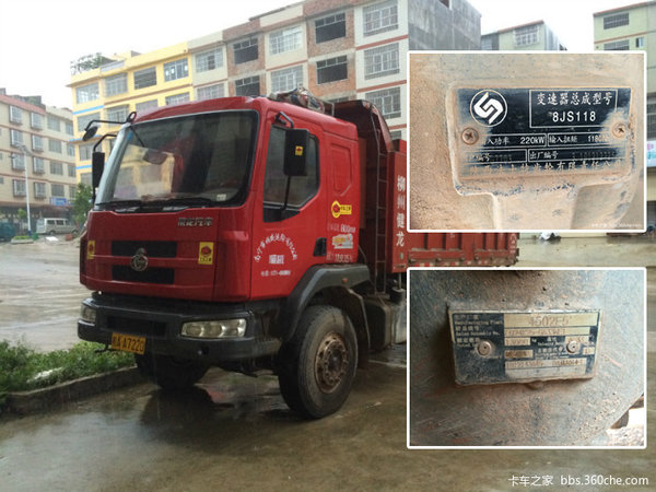

卡友“那了$诸观”的老款609自卸车配置为玉柴6J/200马力发动机法士特8JS118变速器和方盛457驱动桥,主减速比6.33。看配置是个大载利器。由于该车驾驶室是后两点悬浮的,而自卸一般轴距短,后两点悬浮实际上是比较颠的。小编还在开卡车的时候对这个后两点悬浮那是深恶痛绝,时间长了都能给你颠出胃下垂来。

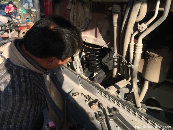

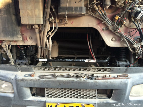

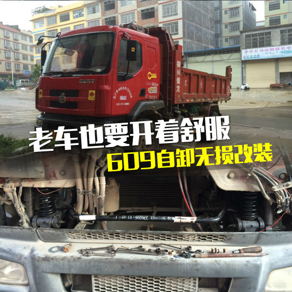

而609高配车型是有4点悬浮的,正好卡友是广西人,在广西那是柳汽的天下,柳汽的一切配件都手到擒来,买上高配609的驾驶室前悬套件找个修理铺就开始突突。原厂配件改装起来也得心应手,大梁和驾驶室的螺栓孔位都是预留的,直接拆掉原来的固定点,把买来的套件装上即可。
谁说不可以扭住青春不放 4年609改装记
不过驾驶室右边在安装的时候难度稍大,因为有不少管路从驾驶室右侧通过。需要细致的安装。
安装的时候没有注意到前悬平衡杆和暖风水管发生了干涉,使用一段时间后,差点磨穿暖风水管和空调管路造成损失,还好发现及时,用内胎皮把暖风水管包裹起来,这样就没有问题啦,车车可以震起来了。那么问题来了,改装这个需要多少钱呢?“那了$诸观”告诉我们,仅需1250个大洋就可以愉快的震起来。

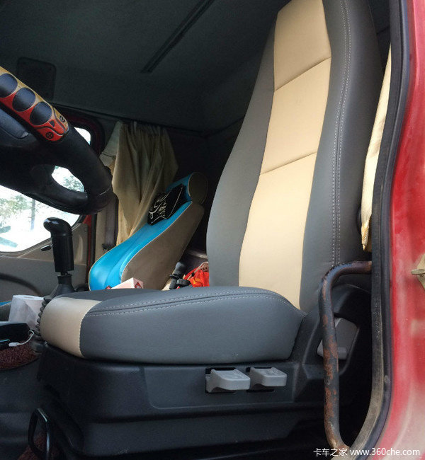

驾驶室都能震了,驾驶座椅怎能不震?气囊座椅是您车震的最佳选择,最新款柳汽原厂气囊座椅,上下高度可调,最重要一点,这可是霸龙M7的同款气囊座椅哟,更换后直接把气管接上就好啦。自从改装以后,每天开车腰不酸腿不疼,连续开10个小时也不累了。M7同款气囊座椅你值得拥有。

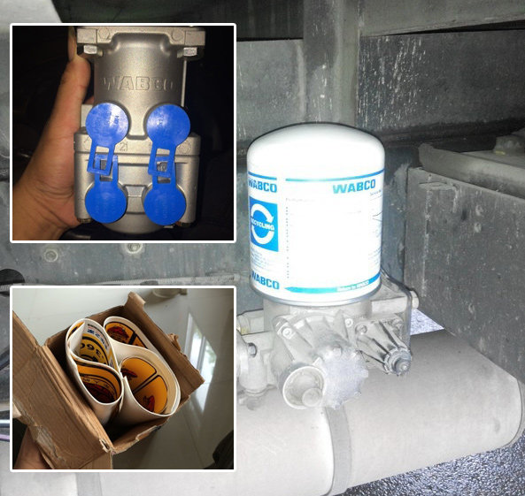

卡友主要业务是拉水泥,刹车不好那是万万不行的,刹车王虽然显得制动好,但是对刹车的损害其实很大的。卡友毫不犹豫的更换了WABCO的制动总阀,刹车无小事,安全关乎你我他。为了气路更干燥,WABCO白罐是必须的,卡车之家商城保证正品。卡友还买了车标和紧固标,这下咱也有身份证啦。

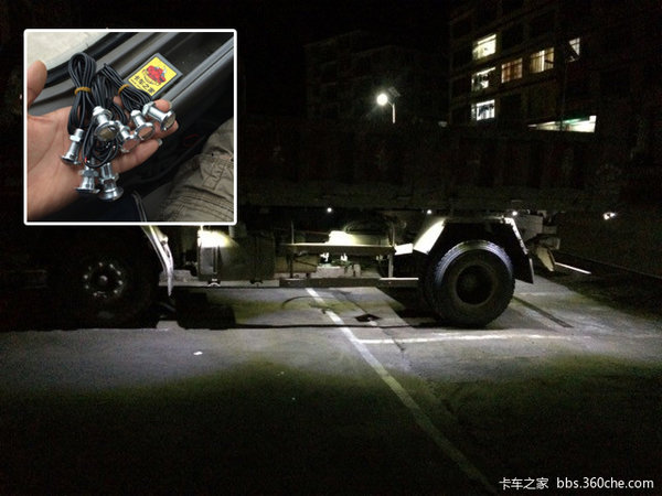

因为卡友的业务主要是袋装水泥,经常在夜间卸货,夜间倒车视线不好,有碍安全,装腰灯又是被大家不齿的行为。办法总是人想出来的,在某宝上买几个鹰眼LED灯,用角铁做支架安装在车箱两边,既不影响后方车辆的实现,自己倒车也安全了,一举两得。

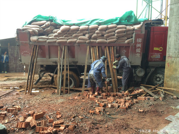

拉袋装水泥,多数情况是自建房工地使用。这些地方场地条件一般都比较差,陷车是常事。不过陷到这个程度我也是醉了。在这里小编提醒一下经常下工地的卡友,多加注意安全,进工地前陷看好是否有过于松软的路面,防止因陷车而带来的事故。
