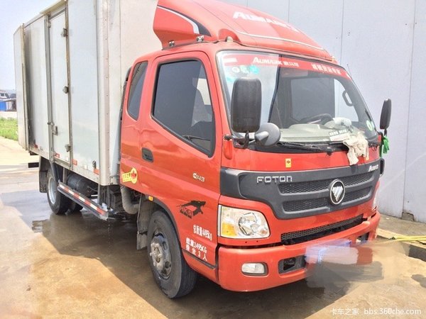

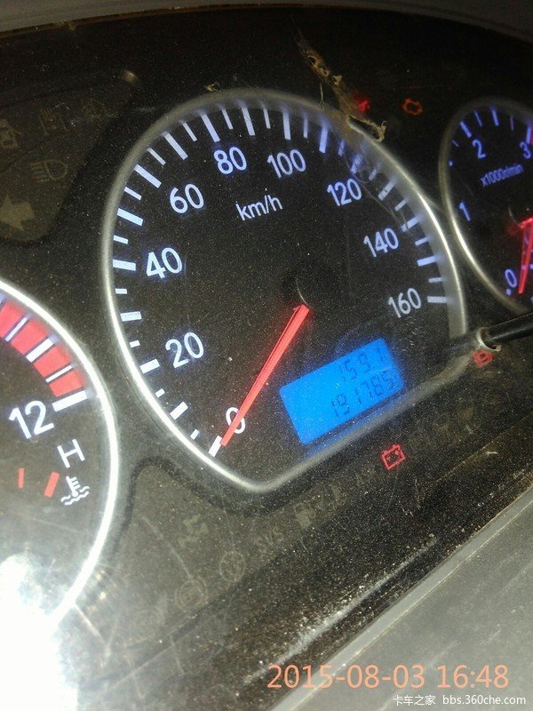

这位卡友的车是欧马可3.8排量的三米八排半箱车,于2014年九月购入,到今年的8月3日,十个月多一点的时间内跑了19万公里有余。这样的出勤率,不到一年就已经近二十万公里的行驶里程立刻引起了卡友们的围观。
方向盘抖动如何破?还得从转向系找原因
据他分享,这辆车提速快、动力强,主要跑绿通快运,由于业务需要,这位车主还请了司机,人停车不停不分白天黑夜地跑,这才有这么高的行驶里程。

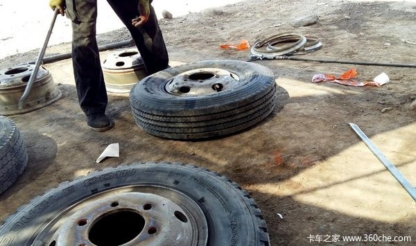

但是问题也不是没有,车在行驶至大约16万公里的时候,高速工况开始出现方向盘抖动。服务站开始怀疑是钢圈不圆引起,但换了新的钢圈问题依然存在。校对了传动轴后也没有效果,还检查了车辆的前轮前束,问题还是没有得到解决。

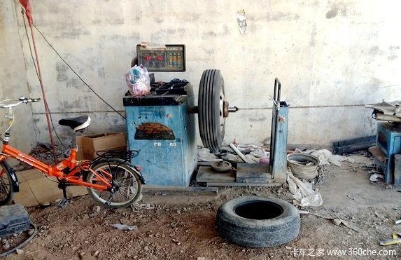

4.建议做动平衡。

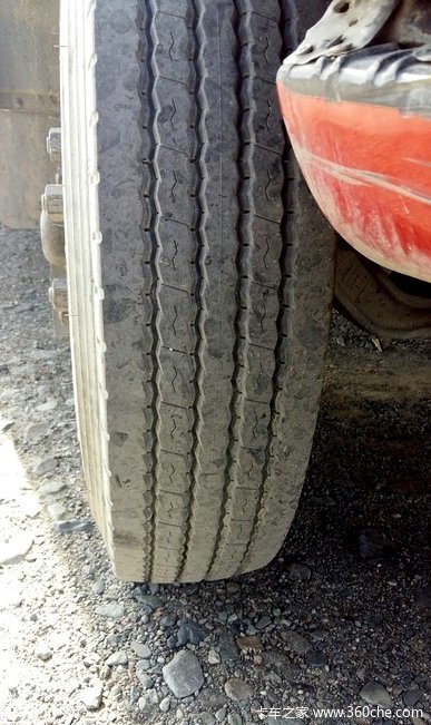

车主最终找到原因是吃胎引起的轮胎失圆,现在抖动问题已经解决,然而吃胎的原因暂时还不清楚。

1.轮胎偏磨,导致轮胎失圆;(如上面的例子)

这里要提醒各位卡友,换了新轮胎后记得做动平衡,因为换了轮胎,整个旋转总成的动平衡可能会发生改变,因此做平衡检测很有必要。
