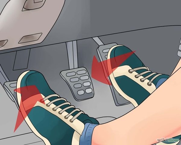

● 换挡操作要领 双脚离合
'歪果仁'真会玩儿 18挡牵引车怎么开?

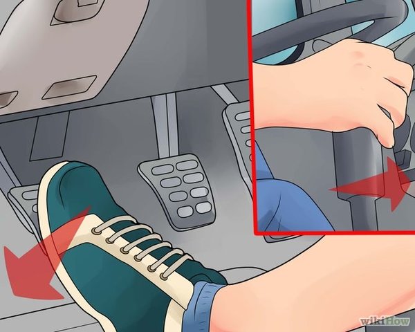

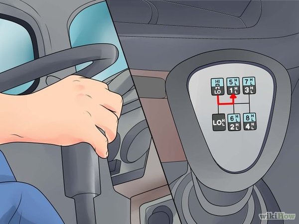

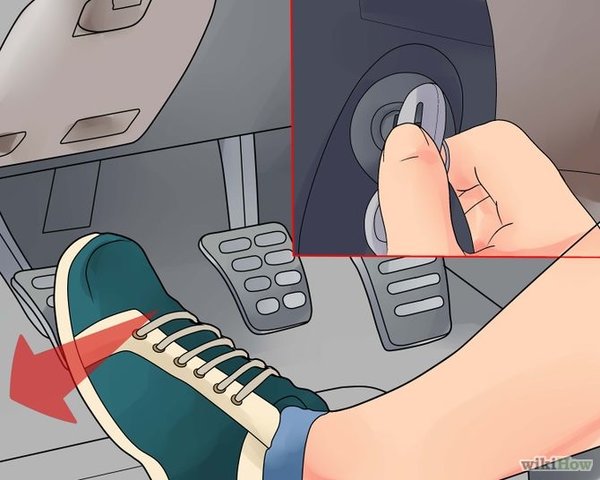

1. 启动卡车,就像驾驶普通手动挡车一样,踩下离合器踏板。此时,变速箱齿轮停止运转。预先确认预选阀和高低速拨片都处于向下的位置杆和齿轮啮合,将杆左后移动,挂到爬坡的低速挡。
2. 挂到爬坡的低速挡后,踩下油门踏板,然后准备向上拨动高低速拨片,轻踩离合,挂到爬坡的高速挡,后缓缓放开

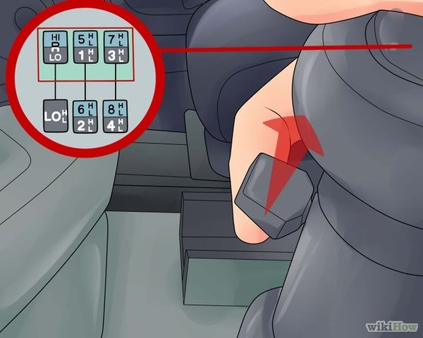

3. 当转速达到一应有的标准后,再次轻踩离合,后向下拨动高低速拨片,接着将杆推回原点位置,松开离合。随后,再次持续踩离合,将杆推到一位置,松开离合这就是所谓的“双脚离合”。
4.转到一的低速挡后,可向上拨动高低速拨片,继续加速,重复第三条的操作,挂到更高位,顺序为1-H,2-L,2-H,3-L, 3-H,4-L,4-H。
5.上拨预选阀,具体操作参照第三条,踩“两脚离合”将杆推到一位置,此时就是五了。高低速拨片朝下时,后调到5-H,这样可以避免推动杆到一位置时,造成齿轮磨损,十分必要。
