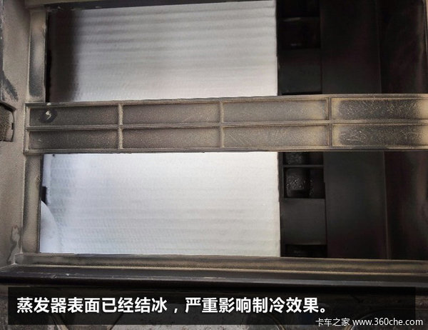

● 蒸发器结冰 多是温控开关失效
空调系统除了常见的制冷剂泄漏造成不能制冷以外,还容易出现蒸发器结冰的的故障,表现为刚打开空调制冷效果良好,但持续运行一段时间后效果越来越差,直至最后几乎没有制冷效果,关闭一段时间后又恢复正常。 这个故障经常把一些不知道原因的卡友整的晕头转向,那为什么明明能制冷却不能持续呢?
膨胀阀工作状态不良、缺制冷剂都能引起蒸发器结冰的故障,但最常引起这个故障的原因是温控开关失灵。温控开关在空调系统中负责监控蒸发器温度,一旦温度过低就会控制压缩机停机,待温度上升后继续接通压缩机工作,如此反复。 它一旦失去作用就有可能造成压缩机持续运行,制冷量过大蒸发器表面结冰影响空气通过,造成制冷量持续下降。

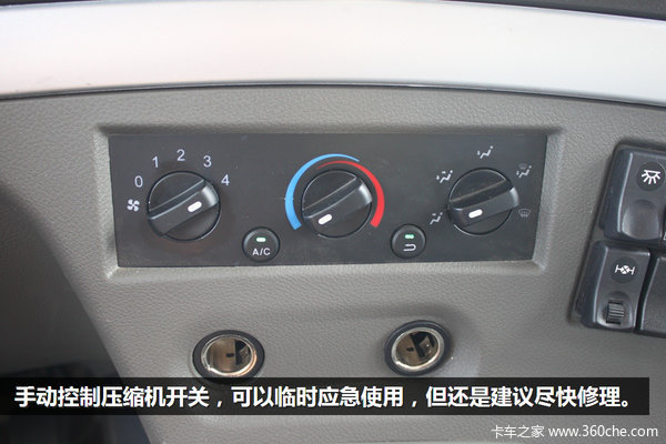

● 凑合也能用 建议尽快修理
遇到这种故障时,应急的方法只能是手动控制压缩机开关,让压缩机间歇式运行,防止蒸发器结冰。但人工控制比较麻烦,还容易引起注意力不集中造成潜在危险的发生,应该尽快到维修店进行维修。
