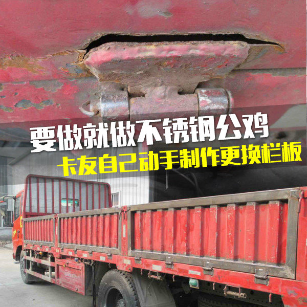

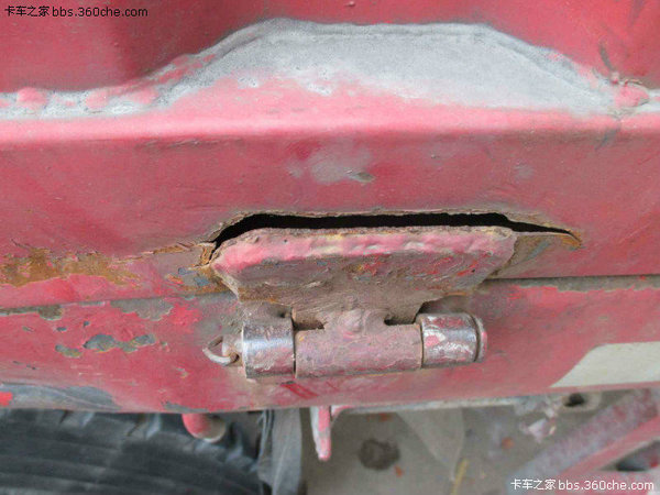

卡友“单枪匹马闯天下”的卡车,由于做车厢的时候人不在场,部分材料被掉包,把标准材料换成了非标材料,造成车厢使用不长时间就出现栏板合页连接处开裂等损坏现象。由于该卡友自称是不锈钢公鸡,连锈都不舍得掉。大家可以自行发挥一下,想想这位能有多扣。

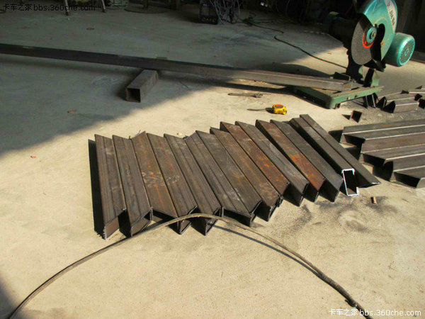

更换全部7块栏板,这要是在外面维修得花多少钱啊。该卡友开卡车以前的工作就是焊工,自己也能干这些活,而且自己维修省钱。说干就干,周末买上材料来到以前工作的地方蹭工具。电焊机,切割机等等一切都用蹭的。哎!我说你是不是太抠了点啊。

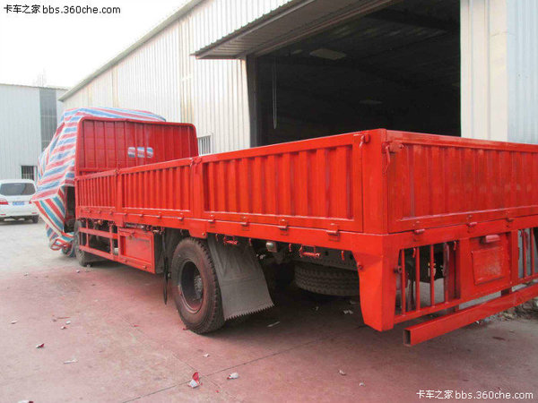

由于只有周末两天的时间必须完工,又只是一个人没人帮忙,周一朋友的工厂要上班,自己也需要出车挣钱。经过两天累死累活的工作,更换篮板框、合页顺带车厢喷漆的工作全部完成。总共花费1095个大洋。

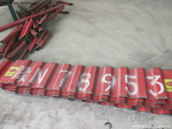

等等!为啥瓦楞板没换?原来的瓦楞板还算靠谱能用,那这钱就必须省了。焊条、磨具的费用全是蹭的,不锈钢公鸡果然名不虚传。

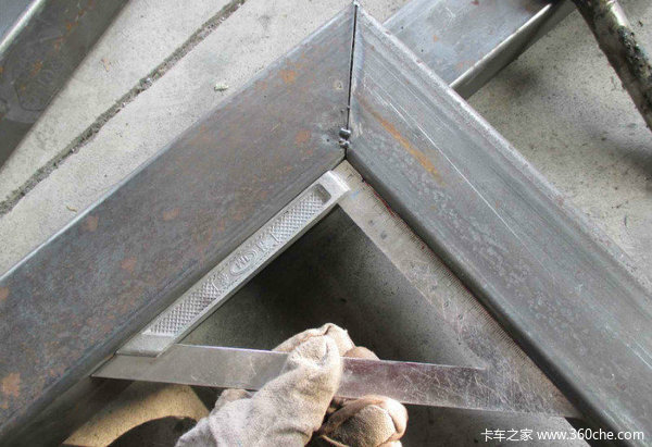

再看专业焊工的技术,那是没得说。下料精准无浪费,焊缝整齐,可比一些不靠谱的维修店弄得好。
