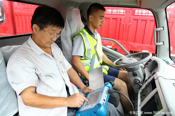

在油耗实测的过程中,大柴林经理将发动机诊断仪连接在车辆OBD接口,根据数据判断卡友在实测过程中的操作表现。打开电源,等仪表盘上亮起的信号灯都灭了,发动机完成自检,才可以着车。大柴4DD发动机在车辆着车的过程中不需要踩油门,就可顺利启动。由于发动机低转速的瞬态响应性能好,参加实测卡友在标载情况下可以感受到整车加速性能好。
