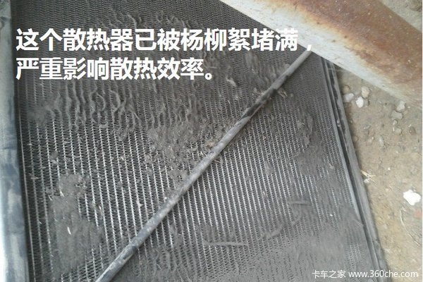

其实卡车在设计的时候水箱的散热面积已经和发动机有了完美的匹配,正常情况下是不会发生冷却液温度过高的。
但在正常行车中大量的尘土、昆虫尸体、春季时的杨絮柳絮都会我们在行车中被风扇吸进散热器的散热鳍片里,造成散热器堵塞影响散热效率并造成发动机高温。

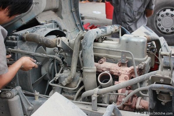

第一、在不拆下散热器的情况下用压缩空气或者高压水枪从里往外吹除或者冲洗,优点是过程比较简单,省时省力。
缺点是操作时受到发动机的阻挡实际效果有限,还容易因为角度不对把散热鳍片吹倒影响散热效果,这个方案主要用在堵塞不太严重的情况下。
第二、把散热器拆下来用压缩空气或者高压水枪垂直冲洗,优点是清洗效果非常好,缺点就是拆装过程太过繁琐,费时费力,如果散热器堵塞严重这种方案是首选。
综合上面的方案对比后小编还是建议大家一步到位,把散热器拆下来进行散热器的冲洗。
因为第一种方案虽然简单,但效果不好且有损伤散热器的危险,第二种虽然过程麻烦点但清理效果很好,轻易也不会对散热器造成损害,所以这个方案还是比较适合大家的。
