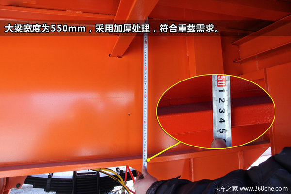

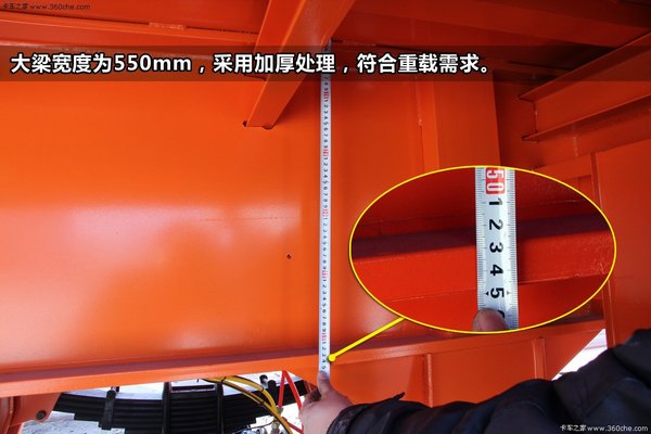

目前我国没有专门的钢材运输车型,从事钢材运输的大多是普通的挂车或者载货车。首先说说挂车,在路上我们经常可以看到运输钢材的挂车的大梁被压弯。钢材运输属于重载型运输,在挂车的选择上很重要,同时对挂车的要求也比较高,特别是对挂车的大梁是一个考验。在选择挂车时,一定要选择大梁好,龙骨架经过加固的挂车。
载货车运输钢材,也是比较常见的一种,载货车的大梁就是车辆底盘的大梁,假如长期从事钢材运输,不妨选择双层宽截面的大梁,毕竟那是直接受力的地方。

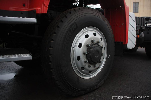

既然有了坚固的大梁,还要有一双好鞋,轮胎也是很重要的,小编建议不要使用非三包轮胎或者是劣质轮胎。相对来说钢丝子午线有内胎的承载会好点,胎壁硬,钢丝加强。更利用钢材运输。

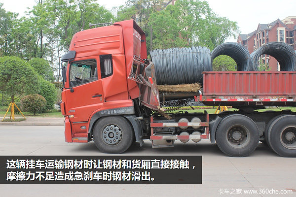

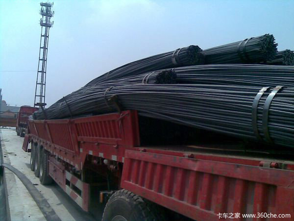

目前钢材主要分为直材和卷材,在装载的时候就各有不同,据小编从一些经验丰富的老司机处了解到,钢材的装载直接影响行车过程中的安全。在装载钢材之前,在货厢底部垫一层草或者是垫上木头(针对直材)以增加摩擦力。
要是有条件的卡友可以在货厢的底部铺上一层木板(长期运输的用户),切忌让钢材和货厢底部直接接触(那样摩擦力大大降低,刹车时更加危险)。

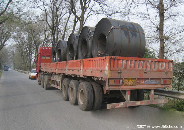

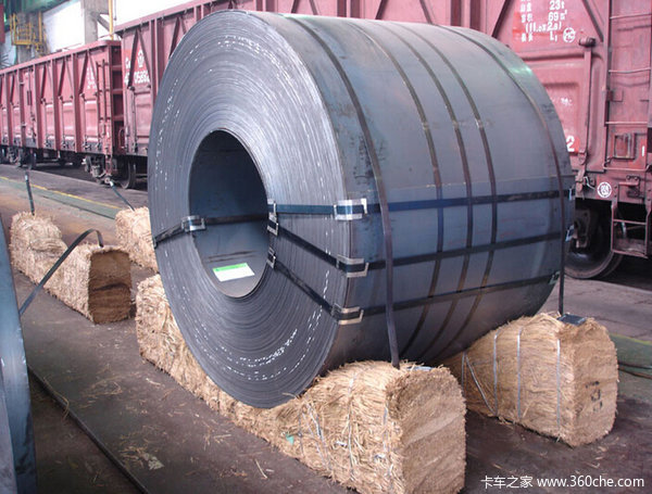

装载卷材和装载直材大致相同,在货厢底部垫上一层草垫。不建议直材和卷材混装,如果特殊情况需要混装一定要做好防滑捆扎工作,建议把直材装在下面,直材和卷材之间依然需要垫上一层防滑草垫。在装好车以后一定好封车,以免在行车过程中造成钢材掉下来。
装载好以后不要着急,检查是否捆绑好,捆绑是行车前的最后一道工序,有的驾驶员为了节约时间,往往是没有经过捆绑就直接上路,这样是存在巨大的安全隐患。
虽然钢材体积小,但是重量大、惯性强,如果没有合理的捆绑在急刹车时容易使钢材往前滑或者是转弯是货物滑落,造成安全事故。

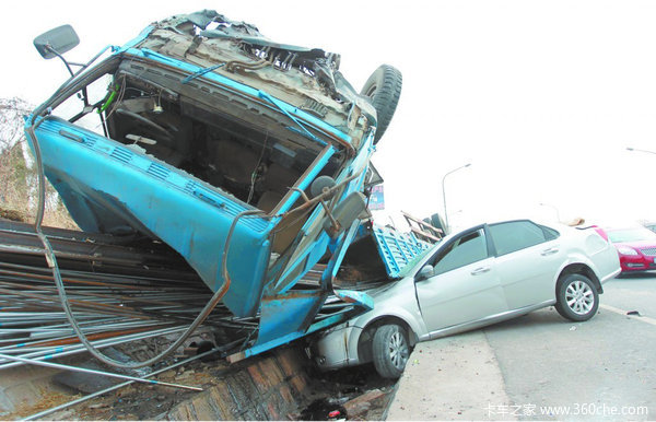

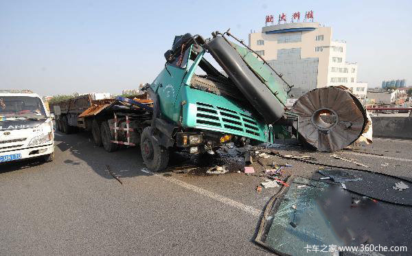

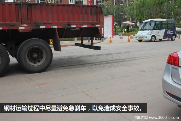

行车过程是运输最重要的一个环节,前几天小编在路上看到一辆钢材运输半挂车因为急刹车而造成的安全事故。
在行车的过程中,尽量避免急刹车,由于钢材不像普通货物,钢材和货厢直接的摩擦力没有普通货物那么大,再加上体积小、重量大、惯性大的特点,在急刹车的时候很容易因为惯性的作用导致钢材直接从货厢滑出,推翻驾驶室,造成事故。
