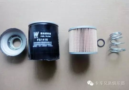

凑巧今天测评员手痒痒,上班路过一家街头汽修店,进去就买了个杂牌滤清。牌子就不说了,反正就是江浙一带贴牌工厂产的。这些工厂,可能也帮品牌做过代工,不过其自己品牌(杂牌)的品质就不好说了。
拆解开始:
剪开外面的金属壳一看,其实燃油滤清器里面非常简单。不就是一卷“纸巾”加一根弹簧吗,看着外表挺高科技的样子。笑~

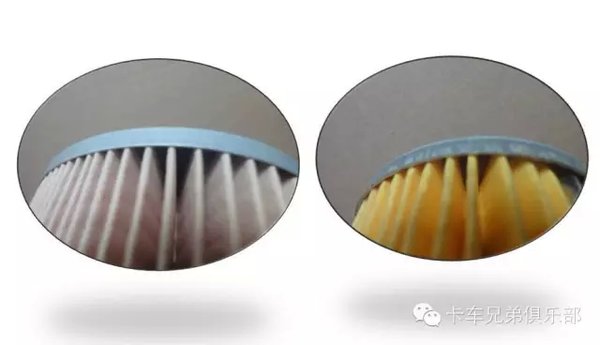

不过,重点就是这卷“纸巾”,可别小看了它。为了说明好坏,测评员决定从某品牌那里找一个正规厂商的滤清器作对比。一个电话,正品就送来了。为了避免做广告之嫌,图片也对品牌做了马赛克处理,如下图:
看出究竟没?正品滤清器里面的“纸巾”又硬又整齐,杂牌的又软又歪。让我们再看清楚一点,由于里面粘合处拍不到,只能用手扯一下。正品滤纸和端盖的粘接非常紧,杂牌的松松垮垮,估计用一阵子就“旁通”了。就是说油会从缝里流过,不走滤纸,过滤效果可想而知。
