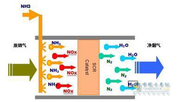

目前,我国商用车实现国四排放标准的路径主要有两种。一种是让发动机内的燃油在较高的温度下燃烧再使用选择性催化还原(SCR)技术,利用尿素溶液对尾气中因高温燃烧而产生的氮氧化物进行处理;另一种是通过EGR(废气再循环)技术将尾气中碳氢(CH)、一氧化碳(CO)、碳颗粒等燃烧未完全的产物导入发动机进气道进行二次燃烧,再利用微粒捕集器(DPF)或微粒催化转换器(DOC),针对燃烧产生的小部分微粒进行二次处理。

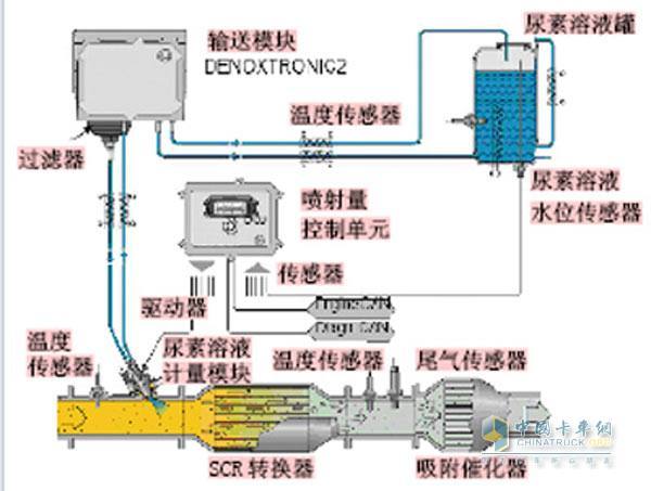

无论是上述国四路线中的哪一种势必都要在排气管中加上两个传感器,EGR处理系统中需要在三元催化的前后共加上两个温度传感器,SCR系统则需要加上温度传感器和氮氧化物(NOX)传感器。
所以,无论是哪种尾气处理系统只要你看到了排气管中有两个或两个以上传感器那么它就一定是符合国四排放标准的车辆。

其实,国四车辆是可以烧国三油的。但前提条件是采用正确的技术路线。SCR后处理系统是以陶瓷为载体,硫的化合物在陶瓷载体上一边积聚,一边挥发,是一个动态过程。国三油品的含硫量在350ppm,是颗粒积聚挥发的平衡状态,不会影响氮氧化物排放。当车辆加上国三的油并运行一段时间,一定的温度会让挥发比沉淀快,将硫化物清洗干净,就可以恢复原有的排放水平。虽然这并不是最好的车辆使用状态,这是可逆的变化,在目前油品供应阶段还可以接受。
