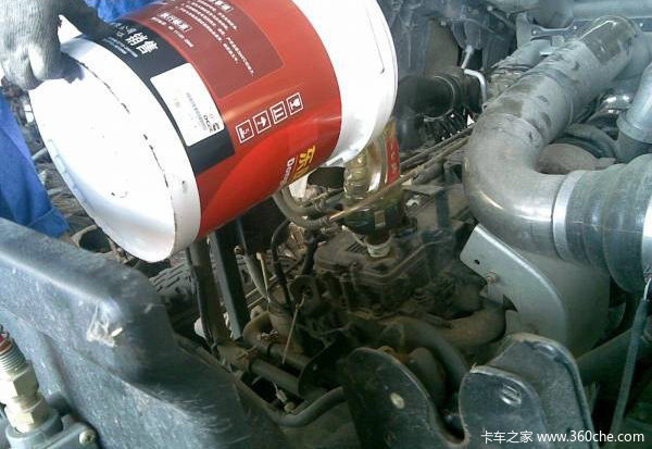

【卡车之家 原创】相信不少司机现在已经开始忙活起来了,虽然已经立春,北方的气温依旧寒冷,车辆的发动机会遇到点不着火的情况,很有可能你的机油选错了。谈到机油,我们要说说它的作用。发动机机油具有冷却、润滑、清洁、密封的功能,直接影响到车辆的舒适性、尾气排放水平以及发动机的寿命,合适自己爱车的机油是车辆正常行驶的保障。
根据温度选机油 冬季机油不能太粘稠
机油的状态与车辆的工作温度直接相关,不同温度下机油的粘度不同,其润滑、密封效果也就不一样。低温下机油会变粘稠,无法顺利地流动,有的甚至会完全停止流动。此时机油就需更长时间流至关键发动机部件以提供润滑和保护。会引起相对发动机启动转速达不到着火条件,同时因为相对活塞线速度较低,此时混合气体温度低也不容易发火压燃,还易导致怠速抖动严重甚至烧机油。
