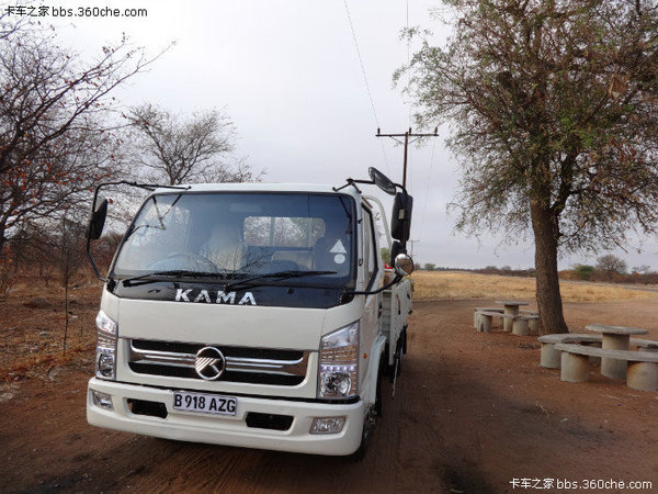

这次使用的车是核载3吨的凯马轻卡,具体配置:扬柴4102中冷增压,变速箱六安6T46六速,后桥1069断气刹,轮胎750-16,货箱4270*1920。驾驶室1900带空调和SD卡收音机,因为是新车还处在磨合期,所以只装了3吨的货,测试来回不间断1000公里的路程,情况较为良好。

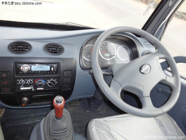

再说不足,柴油机比较低端声音较大,变速箱6速有些不太合适,同时档杆位置太靠前,导致挂5档时候身体要向前倾才能入档。后桥速比有些大,车速较低,多数时间是巡航90km/h的车速,超车时最快也就100公里。

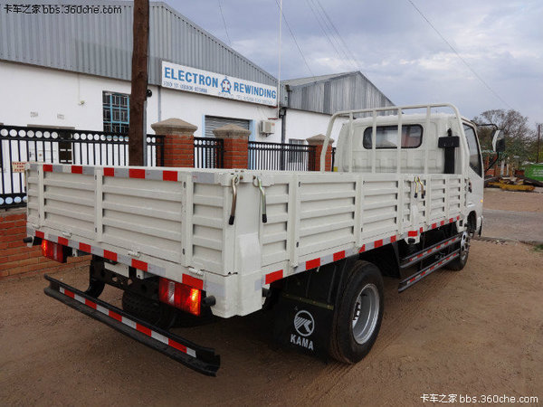

油箱太小,100升。日本的轻卡大多都是2个100升的标配。车箱铁皮太薄。驾驶室内储物箱太小,主驾椅子不能调节。载货3吨、定速巡航速度90-100km/h工况下油耗百公里13升。

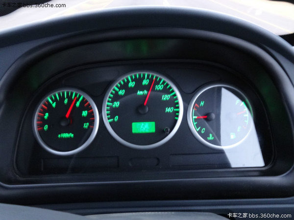

此车仪表盘的最大不足就是没有转速表,左边的是气压表,其实没有必要弄那么大的气压表。以90km/h的速度巡航的工况下,根据自己的经验来判断,估计发动机的转速的应该在2200-2600rpm之间,过段时间准备自己装个转速表,如果哪位卡友有经验可以分享给我,十分感谢。
