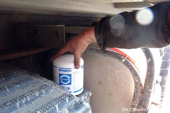

● 干燥罐和储气筒的检查
由于常温的空气经过气泵的时候会被加热,经由管路继续往后走的过程中逐渐降温,降温的过程中由于冷凝的道理空气中的水分会凝结成液态,在冬季管路里存在水分就会存在很多方面的问题,所以在冬季干燥罐就显得更为重要,若干燥罐失效会使气路中水分过多而结冰堵住气路,使刹车不灵敏甚至使刹车失效,酿成事故。
到了冬季在气路方面首先就是要检查储气筒中有无水分存在,若水分过多说明干燥罐失效,要及时更换。
由于关系到安全,在这里小编建议卡友换质量较好的干燥罐,通过卡友‘苦命车老板’的帖子《更换WABCO干燥罐/随拍稀有J6牵引头》中可以看出质量好的干燥罐在其正常工作期间不仅不用储气筒放水,还避免了日久气路由于积水结绣而引起的锈蚀锈穿问题。
这里小编要无耻的打一下广告了:‘卡车之家德国原装进口! 正品威伯科WABCO空气干燥器 白罐’超过100万次的循环工作次数,可持续使用两年以上,值得广大卡友拥有!

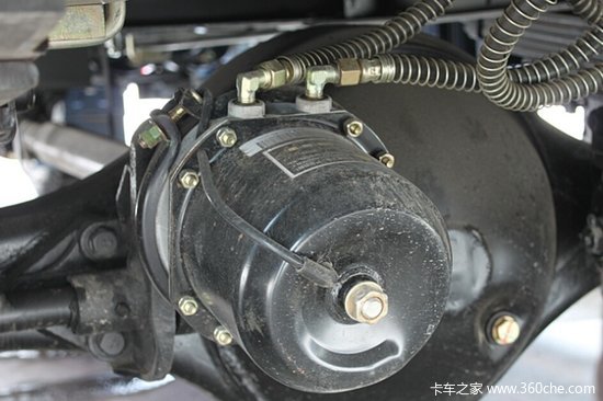

● 检查气路接头是否漏气
冬季干燥寒冷,很多气路管路会变得十分脆,容易出现裂缝甚至折断,一旦漏气会使气路气压难以达到设定数值,引起刹车失效同时也是干燥罐无法再生。
在行车之前要仔细检查气路接头处是否老化或者裂缝,若有发现应及时更换,其次就是行车中常备气管和快速接头,一旦气路断裂可以立即更换和修复。
● 重点部位应重点检查
除了上面提到的干燥罐和储气筒,气路分部范围较大难免会与车架或其他部位有接触,接触部位若经常摩擦会加快管路的损坏,所以要及时检查对管路分散较乱的地方进行包扎避免其加快损坏。
