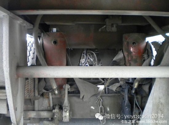

1、悬浮液压轴逃费过程解析
装置:在车辆底部最后一排轴安装两个液压千斤顶,驾驶室内安装控制开关,车辆后轴处安有照明灯具(或摄像头),安装控制线连接千斤顶和控制开关。

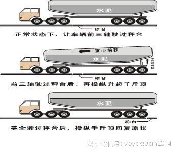

2、“千斤顶”逃费过程解析
装置:在车辆最后一个轴安装两个液压千斤顶,驾驶室内安装控制开关,安装控制线连接千斤顶和控制开关。
● 逃费过程:
1、通过外部特征判断千斤顶逃费的方式
(1)听声音。千斤顶逃费车多为严重超载车辆,其通过车道时,噪音非常大。
(2)看车型。一看来车车型,千斤顶逃费车车型多为六轴重型半挂车,特别是油罐车;二看车辆过磅,千斤顶逃费车过磅时,车头通过地磅后,车速变缓慢,或有停顿现象。
(3)找工具。掌握以上疑点后,为进一步查实情况,收费员应通知疏导,尽可能查找到嫌疑车的作案工具。主要有:驾驶室是否有控制液压开关、车厢底部是否有安装千斤顶(一般在第三轴组的最后一轴,有的有覆盖物遮挡)、是否有不寻常的管线链接液压开关和千斤顶。④车型特征:车型大多是六轴的重型半挂货车,顶的位置大多装在车辆第三轴组的最后一轴上,从车牌来看,苏C的车辆居多。
2、通过轴组重量和轴重的差异判断千斤顶逃费的方式
通过对“千斤顶”逃费车称重数据的仔细研究和分析,我们发现使用千斤顶逃费的车辆与正常通行的车辆,其轴组重量和轴重(特别是相邻轴或联轴)的分布特征差异很大。正常通行的车辆轴组重量一般是逐步递增的,而使用千斤顶逃费的车辆最后一组轴组重量明显较前面一轴组重量轻;正常通行的车辆各轴轴重(特别是相邻轴或联轴)差异不大,而使用千斤顶逃费的车辆各轴轴重差异很大。

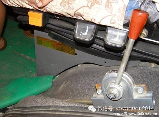

● 原车自带型
此种车辆液压装置加装在车体3、4轴上,操作同样是由驾驶员在驾驶室内完成,如果支顶设备在前端,一般该车还未到收费区,就已经把或液压顶支起来了,重量大部分都被压向后几轴,当车体承重前轮通过称台,后几车轮还未称重时,驾驶员通过操作将气囊或液压顶放下,压向后几轴的车载重量就恢复到已经称重完的车轴上,完成减重逃费。把液压顶安装在车体后几轴,就是车辆称重时,前几轴正常过来后,现场迅速支起后顶,将重量压向已经计重结束的前几轴上,然后再对后几轴进行称重。
此类车辆通过地磅时的一个重要特点是车速很慢,以便于转换液压装置。收费员可重点观察多轴车,调出后面轴组中各个轴的重量,如发现各个轴称重数据极不平均,说明此车有利用上述方法作弊的嫌疑。
此种液压装置多见于157轴型货车的第三轴处,可明显发现该轴的减震不同于其他车辆的“工”字板,而是“时”型减震而且在驾驶室左侧有该液压装置的启动扳手,该液压装置为前置液压较易被发现,此装置可减轻货物重量为8-11吨。
