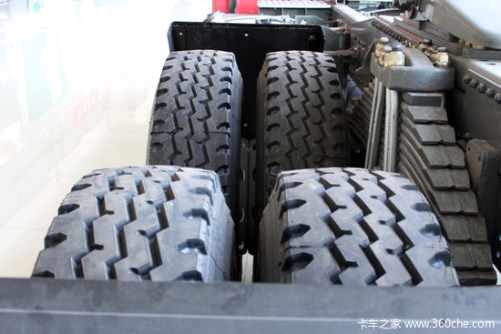

● 防止橡胶制品的老化变质
汽车上的橡胶制品,如轮胎、传动带以及防尘罩等,经常会发生老化、膨胀或者为形现象,致使性能变坏,使用寿命变短。像胶制品老化,主要是由于橡胶属于不饱和的高分子碳氢化合物,容易吸收空气中的氧而氧化,同时硫化橡胶还有一定的透气性,氧容易进入内部起氧化作用。特别是直射阳光,能促使橡胶迅速老化。橡胶制品被汽油、机油沾污后,会导致体积膨胀,胶质变松,弹性下降。为防止橡胶制品的老化,应避免阳光直接照射及矿物油接触。
