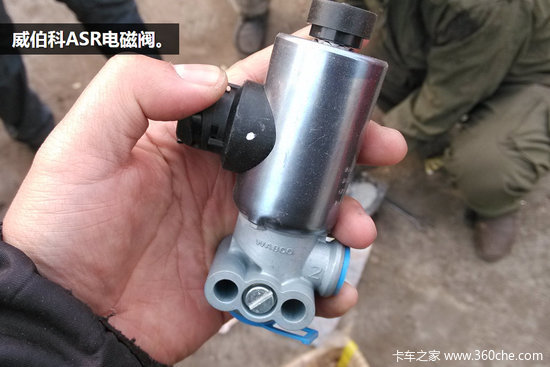

ASR是以ABS系统为基础开发的,与ABS系统相比,需要多一个ASR电磁阀和双通单向阀,同时,ABS的电脑需要支持ASR功能。
进行驱动桥差动制动控制时,ABS的电控单元会激活ASR电磁阀,使其进气口与出气口联通,此时储气筒内的制动压力进入双通单向阀,切断脚制动阀控制回路,同时通过ABS电磁阀对打滑的驱动轮进行制动。

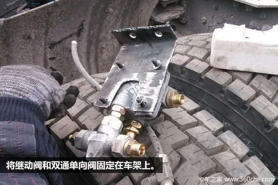

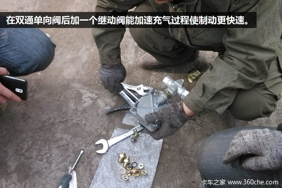

ASR是基于ABS的主动安全控制系统比ABS多一个ASR电磁阀和双通单向阀,在双通单向阀后加一个继动阀能加速充气过程使制动更快速。

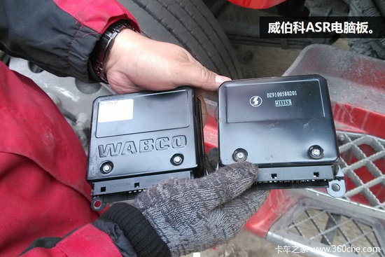

由于原电脑版只是ABS的控制系统故需要换用ABS+ASR的电脑版。

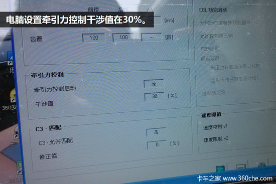

一般情况下ASR制动干涉不会设置到将车轮抱死,根据经验一般设置在30%为最佳。
将继动阀和双通单向阀固定在车架上。

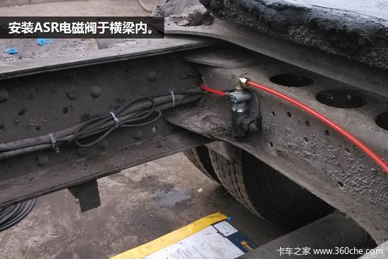

安装ASR电磁阀于横梁内,一连接储气筒,一段连接双通单向阀。
