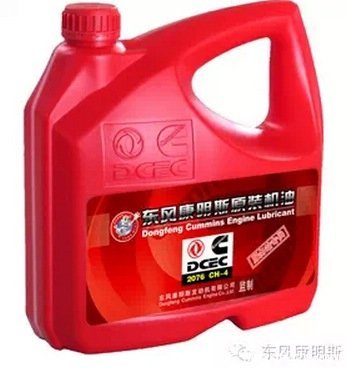

2、选用黏度较小的发动机机油。在低温条件下,发动机机油的黏度随着温度下降而增大,流动性变差。因此,应通过及时更换黏度较小的机油来弥补或消除这种不良影响。冬季气温低,为了保证发动机低温启动性能,就必须考虑机油的牌号,如“10W/30”、“0W/40”等,不同牌号的机油低温性能不同。悄悄告诉你一个秘诀:“W”之前的数字越小,机油的低温性能越好。

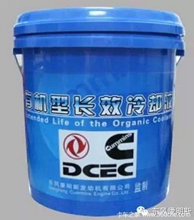

3、加注防冻液。如以前用的是水,在加注防冻液前应对冷却系统进行彻底清洗,并应选择品质好、腐蚀性低的防冻液,避免因防冻液品质次而腐蚀机件的现象发生。
东风康明斯温馨提示您:请使用长效有机型冷却液。
