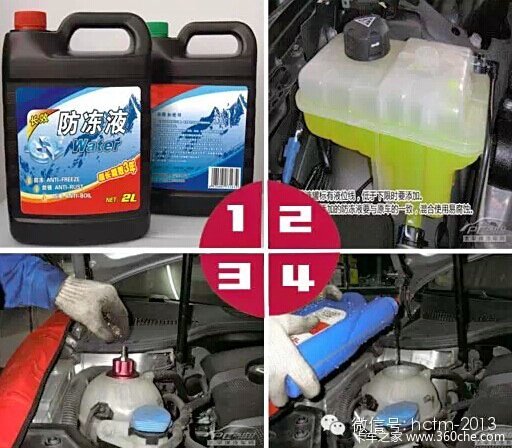

换汽车防冻液哪家强,自己动手秒杀全场!换汽车防冻液还用花钱换?太土了吧,钱花的太冤枉了吧!车友们,其实你们都是智者哟,就是缺少一个方法而已哦!今天小编教你7招,让你瞬间有菜鸟变成大咖,还不赶紧睁大眼睛看清楚咯!详细更换防冻液的方法:

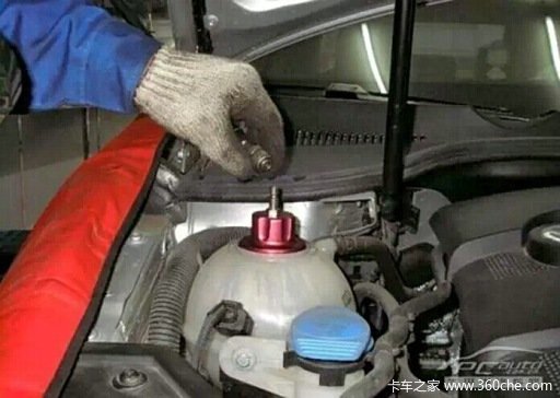

1、拧下水箱盖,打开水箱放水阀,放出防冻液。
2、将一根连接于自来水管的橡胶管插入水箱加水口,打开自来水龙头,使自来水连续不断地流经发动机冷却系统。在冲洗操作时,要使发动机怠速运转,保持上述操作,直至水箱放出清水为止。
3、关上自来水龙头,待冷却系统的水放尽后,再关上水箱放水阀。
4、从水箱加水口加人防冻液,使防冻液充满水箱。拧开储液罐盖,加人防冻液,并达到“Max”刻度线,注意不要超过“Max”刻度线。
5、盖上水箱盖和储液罐盖,并拧紧。
6、起动发动机,怠速运转2~3 min,拧开水箱盖。这时冷却系统由于排除了部分空气,防冻液面将降低,这时应再补充防冻液,使防冻液达到“Max”刻度线为止。
7、盖好水箱盖。
注意:打开水箱盖,注意要在水箱已冷却的状态下注意观察防冻液中是否有杂质,最终的液面要保持在“MAX”与“MIN”之间结束后要将水箱盖拧紧。
