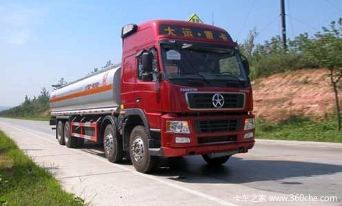

油罐车在出厂之前一般经过严格的检验,罐体成形后车间就进行气密试验,在随后的整车组装完毕后会有一次试水试验,成品出库后技术监督局会检验并出具罐体检查报告。一般来说,罐体在出厂后的几年之内是没有质量性问题的,容易出现问题的基本上都是易损件。归纳总结了油罐车日常保养应该注意的17条问题。
1、承载油罐的行驶部分,通俗的说法就是汽车底盘。一般司机对这一块比较内行,问题是油罐车加装油泵之后我们从发动机取力安装了传动轴、取力器,有了这2个装置我们在操作中需要特别的注意,操作不当取力器就报废了。
