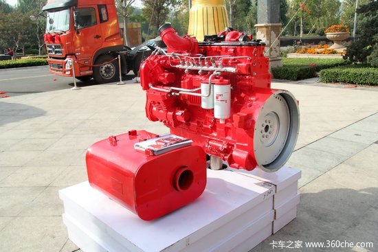

●  国四电控发动机使用注意事项
着车前,将钥匙开关打到ON档要停顿至少30秒左右,观察仪表的故障指示灯是否有自检;如果预热指示灯亮,需等待该灯灭掉后2秒内着车;
仪表上安装的故障指示灯是提示用户是否发生电控系统相关故障的灯,其点亮是受电子控制模块内部的标定数据控制,启动时具体点亮方式如下:
当系统无故障时,点火开关打到ON档,故障指示灯自检后灭;
当系统有故障时,点火开关打到ON档,故障指示灯一直亮,此时发动机可能无法正常启动。
●  关于电子控制模块(ECM):
勤保养勤检查 东康国四柴油机使用要点
请勿私自拆卸电子控制模块插头或触摸插头金属触针;插拔传感器或执行器的线束接头前,应先断电;小心插拔发动机线束上的各类接插件,并及时清理表面的异物;
拔插电器接头或焊接维修时,必须先断开电源;
电子控制模块必须采用30A保险丝;
整车线路如线束老化、接触不良或外层剥落时,要及时维修更换;密封圈不得损坏、丢失。

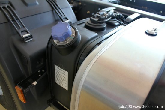

●  后处理(SCR)系统的清洁
排气处理液计量泵、排气处理液罐和所有排气处理液管线及其接头在安装时必须保证内部清洁。否则将引起后处理系统故障;
所有可能接触到排气处理液的物品必须干净,不能有污物、机油、柴油、灰尘、洗涤剂以及任何化学品;
在储存、运输、分配排气处理液时,使用的任何容器、漏斗等,使用前必须用干净的蒸馏水洗干净,除去污物。
说明:不可使用自来水清洗会接触排气处理液的物品,自来水会污染排气处理液。如果缺少蒸馏水,可以先用自来水冲洗,然后再使用排气处理液冲洗。
●  关于柴油机排气处理液(DEF)
勤保养勤检查 东康国四柴油机使用要点
排气处理液是一种尿素浓度为32.5% (按重量)的高纯度的尿素水溶液,无毒而且无污染的不可燃清澈液体,可能有轻微的氨气味。泄漏出来的排气处理液很容易因为水分蒸发而变成白色结晶;在-11℃时也会开始结晶。
特别提醒:柴油机排气处理液含有尿素,应避免进入眼睛,如果有排气处理液进入眼睛,立即使用大量的清水冲洗15分钟;不可吞服!如不慎喝下了排气处理液,应立即与医生联系。
