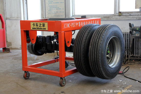

来卡车之家App【卡车之家 原创】提起PSI轮胎自动充气系统,卡友们也许并不陌生,早在2011年上半年,中集CIMC新车就配置了最新PSI自动充气报警系统。自动充气报警系统对于车辆安全行驶有重要意义,属于主动安全设备的一种,它可以在轮胎出现危险征兆时及时报警,提醒驾驶员采取相应措施,可以避免严重事故的发生。
在用车过程中,很多司机通过敲打轮胎来检查气压是否正常,但是这种通过经验来检查的方法并不一定可靠,而且车辆运行中会出现各种新情况,即使是经验丰富的老司机也未必能及时地察觉到随时可能出现的轮胎问题。PSI系统能够自动检测轮胎气压,并对气压不足的轮胎进行自动充气,使轮胎一直处于系统设定的工作压力。

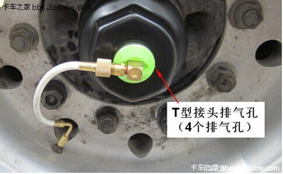

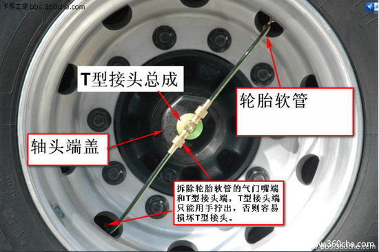

● 每次车辆行驶前目视检查
(1)轮胎压力;
(2)T型接头总成是否松脱;
(3)轮端处系统软管是否与车轮干涉、 是否拧紧、有否破损;
(4)T型接头排气孔是否堵塞;
(5)连接电气路使储气筒和充气系统气压达到正常工作压力;
(6)观察警示灯是否变亮、亮灯时间。(警示灯变亮这是由于车辆启动对PSI系统正常补气,一般不超过20分钟)
注:对于未配备ISO7638 ABS专用接插件的牵引车,应在踩刹车的同时观察警示灯的情况。
每两周(霜冻天)打开储气筒底部的放水阀放去积水。
