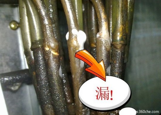

● 目测检漏
此种方法是罪简单而且最原始的方式,同时检漏效果也是最低的,一些非常微小的泄露根本无法发现,除非有大的泄露点否则很难发现。

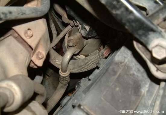

● 肥皂水检漏
这种办法是目前路边修理厂最常见的检漏方法,在不对空调系统进行大的拆解时,往空调系统各部位涂上肥皂水,冒泡处即为渗漏点。但是有些泄露点十分隐蔽,而工作台内部空间又十分狭小,手臂无法伸到里面涂抹肥皂水,工作台内零部件众多还会阻挡视线,即使有泄露点也很难观察到。而且工作台内线路复杂交错,使用肥皂水进行检漏还有可能会造成电线短路。

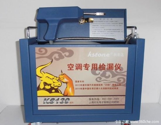

● 电子检漏
电子检漏是最近几年流行的一种新型检测手段,检漏时用检测探头对着有可能渗漏的地方移动,当检漏装置发出警报时,即表明此处有大量的泄漏。但是电子检漏容易受到外部环境影响,如汽油,废气,异味等,都有可能导致检漏器不能正确检测到漏点。

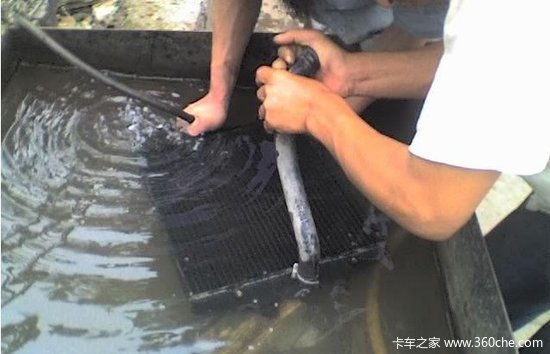

● 浸水检测
这种方法常用于压缩机,冷凝器,蒸发器等部件的检测,具体方法是在上述部件中充入一定的压缩空气,然后置于五十度左右的温水中观察有无气泡发生,使用温水的目的就是为了降低水的表面张力,因为水的温度越低,表面张力越大,微小的渗漏就不能检测出来。

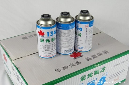

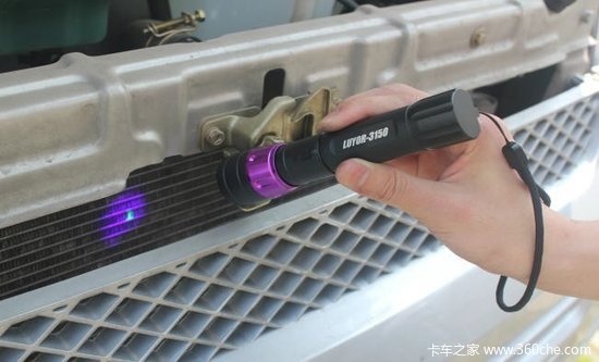

● 荧光检漏
它是利用荧光检漏剂在紫外/蓝光检漏灯照射下会发出明亮的黄绿光的原理。在使用时,只需将荧光剂按一定比例加入到空调系统中,系统运作一段时间后戴上专用眼镜和紫外灯进行检漏,泄漏处会呈黄色荧光。荧光检漏的优点是定位准确,渗漏点可以直接用眼睛看到,而且使用简单,携带方便,检修成本较低。
● 编后语
目前市面上已经有了带荧光剂的空调制冷剂,直接使用即可,随时发现潜在的泄漏点,无需再额外添加荧光剂进行检测。希望上述办法能够为您提供帮助,让您在炎炎夏日也能够享受到空调带来的阵阵凉风。(文/杨志华)
