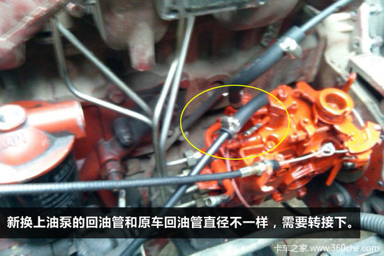

●  回油管的处理要注意 需要用到变径接头
我就爱折腾 绿茶奥铃498发动机改装VE泵
由于原车上的回油管口径较大,而新装上的克赛尔的VE泵的回油管口径较小,为了将他们连接在一起,在改装过程中需要用到一截变径接头。

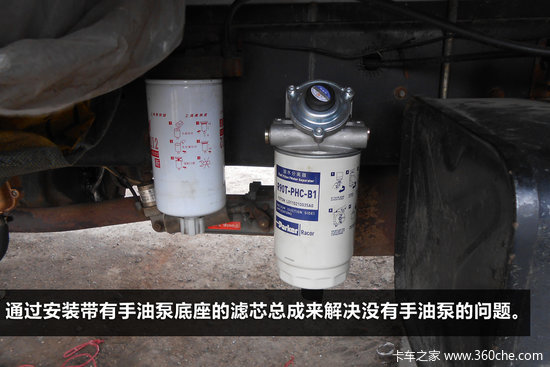

●  为什么还要换滤芯  VE泵不带手油泵

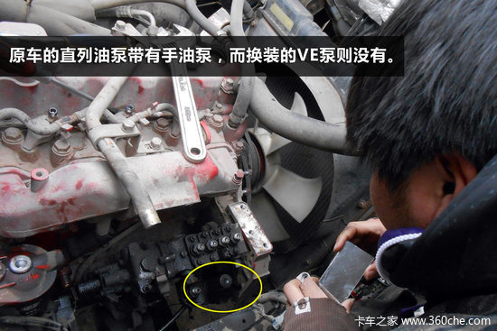

在改装的过程中,里面有一个看似和本次改装无关的项目,那就是把原车的滤芯和底座都给拆掉了,换成了带有手油泵底座的派克滤芯。难道原车的滤芯就不能用么?
其实原车大柴498的直列泵是带有手油泵的,而换装上去的杰克赛尔转子泵则没有手油泵,柴油机的手油泵在日常的保养维护中经常会用到,例如在换柴油滤芯时会进空气导致发动机不能启动,这个时候就需要用到个手油泵手动泵油来进行排气。所以改成安装带有手油泵底座的派克滤芯,也是为了日后车辆维护方便。

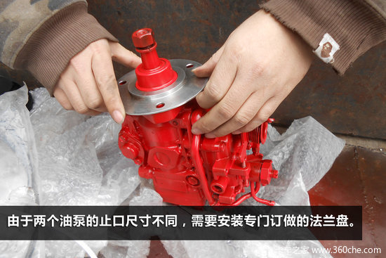

●  泵止口尺寸不同 需要法兰盘连接
因新装的VE泵与原车泵的止口尺寸不同,为了保证新泵能够安装牢固,可靠工作,需要额外加工一个法兰盘来固定   还是要加工个法兰盘来定位的连接新泵。
