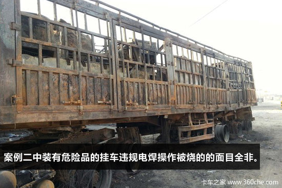

案例二:半挂车装有危险品 违规操作致火灾
别让您的车'火'了 车辆焊接莫疏忽大意
河北卡友“情有归处”发帖称一辆霸龙牵引车 也是由于电焊引起大火,据悉该车上当时装有危险品。火势蔓延非常迅速,连旁边的小轿车也被烧成废铁。详细内容可以阅读下面帖子。
因为电焊引起大火,整个半挂烧的精光,也连累了旁边一轿车……
半挂因电焊引起大火…后续…

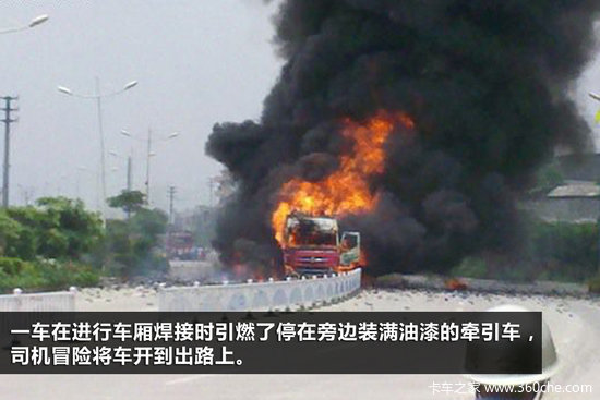

1、驾驶室货厢焊接 易燃品需移除或物理隔离
别让您的车'火'了 车辆焊接莫疏忽大意
在对车辆的驾驶室和货厢进行焊接维修的时候,一定要将易燃物品移除或者进行物理隔离方可进行焊接作业。比如驾驶室内的座椅,塑料饰件较多,很多车辆还备有被褥等物品,这些都属于易燃品,一旦在焊接作业的时候接触到飞溅的溶滴极易引发火灾。同时车厢焊接需要在车厢中没有货物时方可进行,车厢上的货物篷布等极易接触溶滴引发火灾。如果车上装有危险品更是严禁焊接作业。

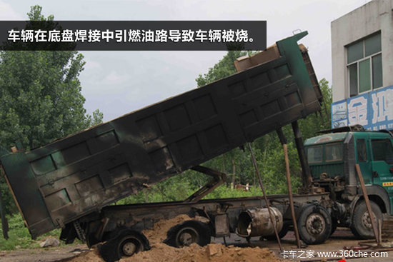

2、车辆底盘焊接作业 注意油管线路
别让您的车'火'了 车辆焊接莫疏忽大意
一般情况下车辆底盘都会布置有各种管路和电器线束,在车辆本身在使用的过程中,油管或润滑油渗漏的事情经常发生,尤其是一些老旧车型,其电器线路和管路也都是油乎乎的。在底盘下进行焊接的时候,如果有飞溅的焊渣接触到泄漏的燃油或者带有的电线、胶布等,也极易引发火灾。所以在底盘焊接中一定要注意类似地方,提前做好清理防护工作。

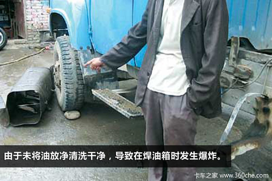

当车辆的燃油箱发生破损的时候,找焊工对油箱进行补焊,损坏的油箱就可以重新继续使用。但是在油箱焊接的时候务必要将油箱内的燃油清洗干净,同时油箱内灌上水,打开油箱盖进行焊接操作。这项工作务必找经验丰富的焊工操作。
别让您的车'火'了 车辆焊接莫疏忽大意
可能会有人有疑惑,柴油箱焊接又不是汽油箱需要这么麻烦么,我看别人简单的焊接就没有问题。记住千万不可有这种侥幸心理,当对油箱焊接的时候,里面如果有柴油,一旦受到高温就会裂解为各种混合气体,达到一定比例后就会产生爆炸。其威力不亚于炸弹。

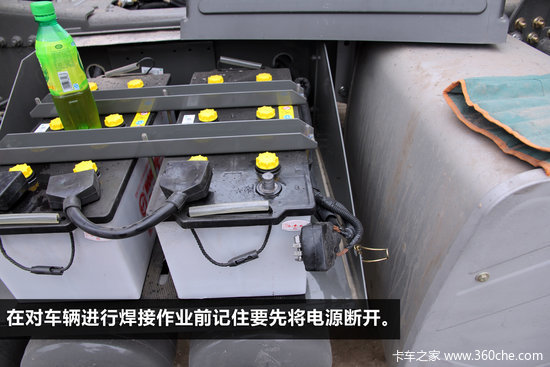

在车辆进行焊接操作的时候,对车辆进行断电也是非常必要的操作,尤其是现在的车辆上电控系统越来越复杂,各种精密的控制模块、ECU等,如果在焊接操作中对车辆电源不断电的话,则焊接过程中产生的电流很容易导致ECU等电子设备损坏。此外焊机的搭铁线应该按照就近原则靠近焊接点,以免损坏电气线路。关于车辆断电可以参考文章《蓄电池断电需注意 错误操作将损坏电器》

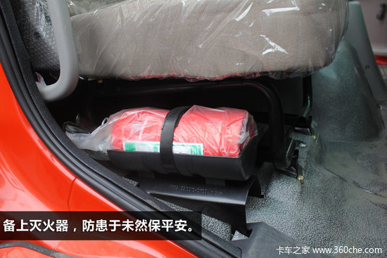

为了以防万一,最好在旁边放上一个灭火器,一旦起火,可以迅速的控制火势,避免损失进一步扩大。同时,电弧会发出对人体有害的红外线、紫外线和强烈的光线,还会有焊滴飞溅,需要做好保护工作。
