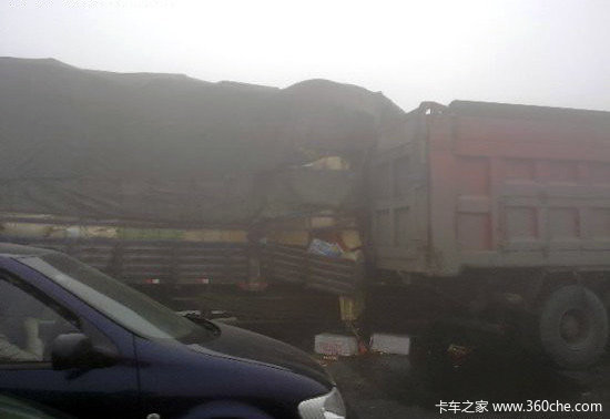

雾霾天增多,能见度降低

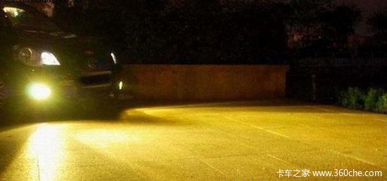

单独雾灯效果

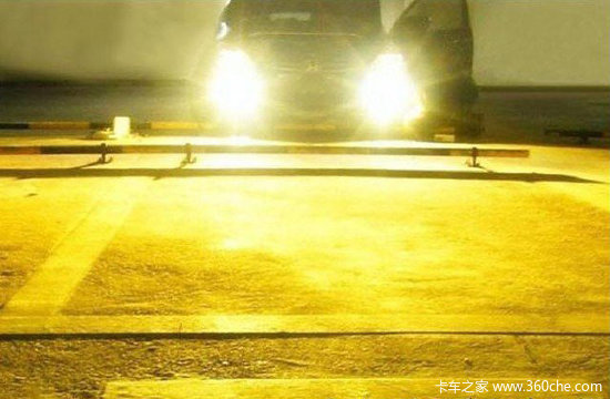

大灯和雾灯效果
橙色和黄色的氙气,卤素,近光灯和雾灯在市场上比较常见,而且价格也不是太贵,20—300元左右各种型号可选!如果不是长时间驾驶,建议加装黄光雾灯即可,如需长距离运营建议近光和雾灯同时加装!
